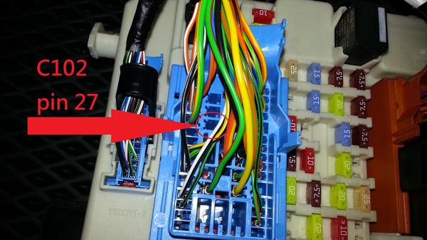

第二, 就是將電源"接到正確的位置"
其實原廠的線組是有留手套箱燈的腳位的
它的位置就在中央保險絲中的藍色線組
為什麼要接在這裡呢
其實接這裡最大的好處是
當你下車後, 若沒將車門沒關好, 室內燈大約會亮15~20分鐘左右
若此時仍沒將門關上, 所有的室內燈將會斷電
當然, 手套箱燈也不例外

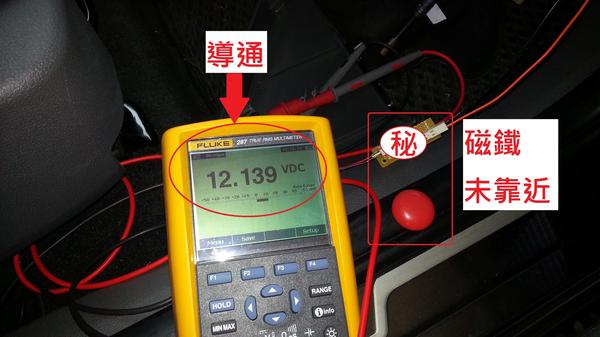

趕緊來看一下磁簧開關測試的結果

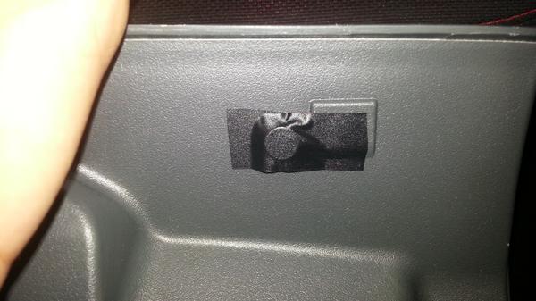

1. 磁鐵未靠近開關 => 導通
2. 磁鐵靠近開關 => 斷開
測試成功後, 馬上將手套箱裝回去
再將磁鐵黏到能讓磁簧開關作動的位置上
大功告成!!!

做一個延時電路 只要配電容電阻  可以去算開關段電後延時時間
這個電路比較簡單  成本不超過20快 可以加個1A繼電器 會更好點
在買一個反向微動開關  搞定
你的感覺比較複雜點
但DIY都是好玩
給人弄輕鬆些  呵呵~
   roger7313 (Roger)
文章 1311
用戶失蹤天數 1283
點數 69   戰績 4   改裝 0   故障 0
臺北市 萬華區 來自 ChiaYi <-> HsinChu
發表於 2012-10-28 06:14 PM
VIT 發表:
做一個延時電路 只要配電容電阻  可以去算開關段 ...
接到c100的pin27就有自動斷電的功能了...
只是我們去原廠加裝的都不會接到那裡
一般都直接"阿司"保險絲...
