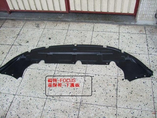

於是就好好利用這四天連假回原廠維修一下...(圖為前保桿下護板)

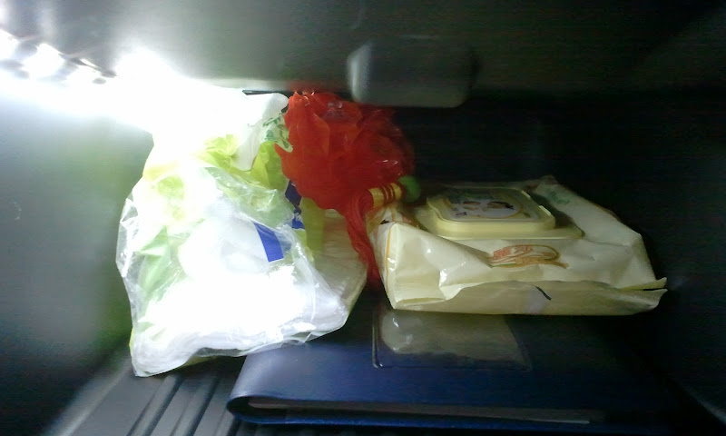

先看一下原廠手套箱燈的亮度吧
郎客啊, 哩無看到某, 黃色的光都還比不過我的白色地板燈亮
不過也是因為這樣, 不然這篇就沒有存在的必要

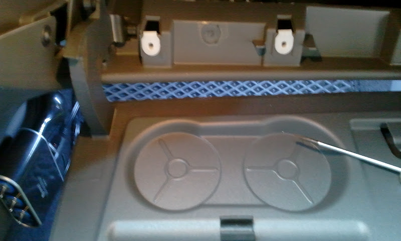

首先, 當然是將整個手套箱抽出來
總共又六顆螺絲, 是T25尺寸的(這尺寸還真難買...)
拆開後就可以看到隔音綿和一堆線組...

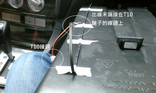

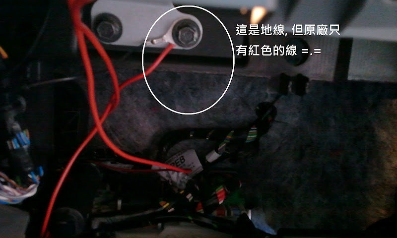

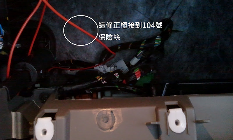

基本的接線ok後, 再來就是在手套箱上動工囉

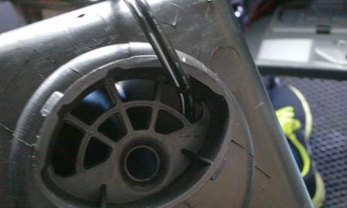

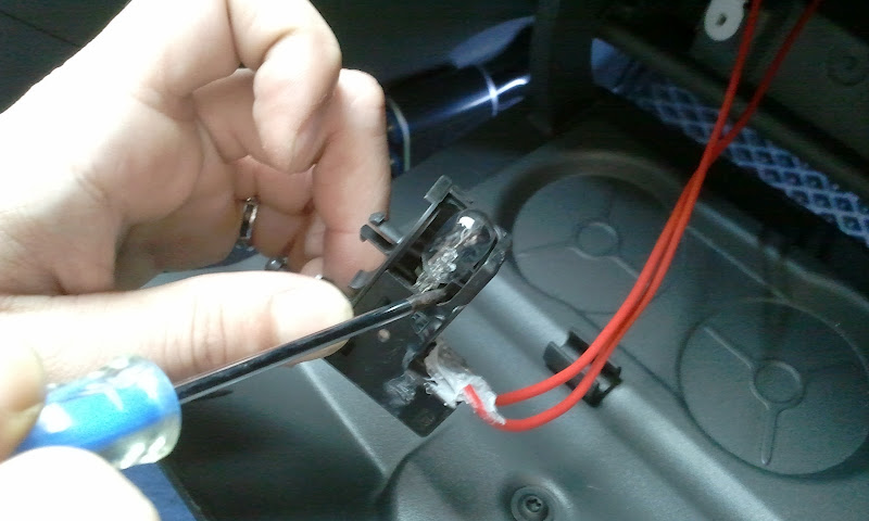

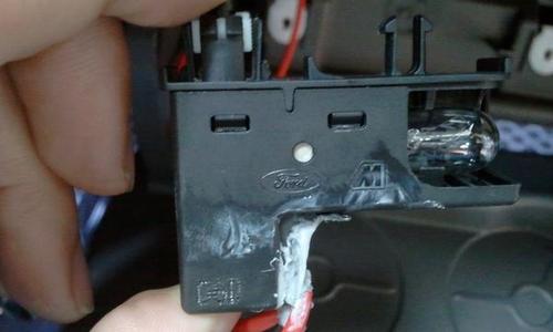

首先將原廠燈泡取出, 用小一字起子會比較好拿喔

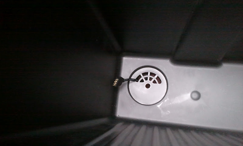

再來就是將LED燈條的的線從手套箱中走出
可以利用手套箱底部的通風口出線
從通風口走出的線固定在手套箱外殼上
反正等等塞進去, 也看不到線組, 隨便貼貼固定就好

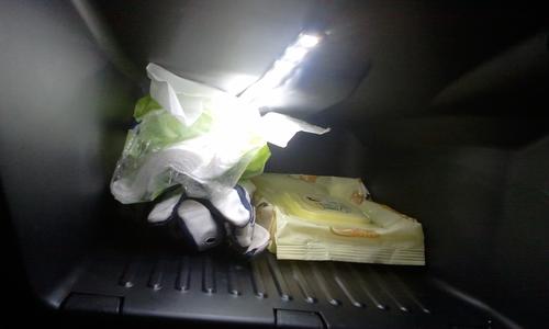

完成後將手套箱裝回去, 螺絲鎖上, 再將LED條接上, 打完收工!!!
是不是很亮呢???
幾天後, 發現黏在這個位子很容易掉, 因為那裡剛好是手套箱的轉角
於是我把它移到中間的位置
看起來亮度也比較平均
以上, 謝謝收看

用原廠的開關要注意鬆脫問題,很多人都遇到開關鬆脫使手套燈一直亮導致電瓶沒電.
