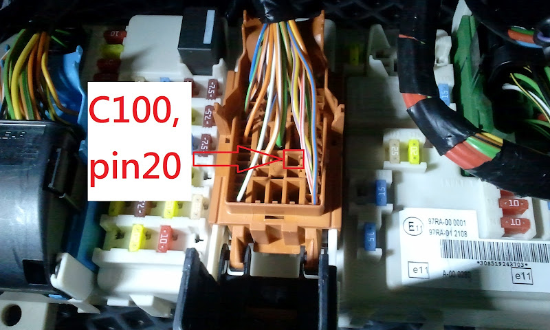

首先, 將保險絲盒拆下
在先前的擴充點煙器的正極
就是直接與它short(短路, 也就是阿司~)
如此擴充的點煙器就沒辦法被保險絲給保護
反而會造成不必要的危險

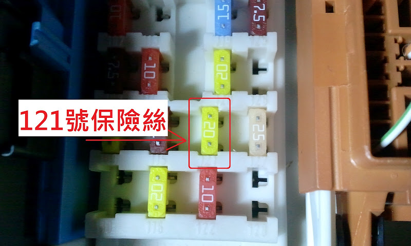

而今, 在閱讀過手冊後發現, F121保險絲是預留給"電熱椅"的功能用的
(這功能在台灣應該用不到吧=.=)
所以在C100的線組(旁邊那條橘褐色的接頭)的Pin20
就是原本接電熱椅功能的線
只不過現在是個空腳~~

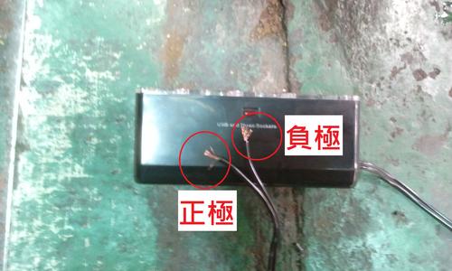

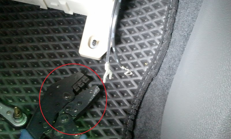

再來就是將過電延遲的擴充點煙器的雪茄頭剪掉
(這張有點手抖~有白線的部分是正極)

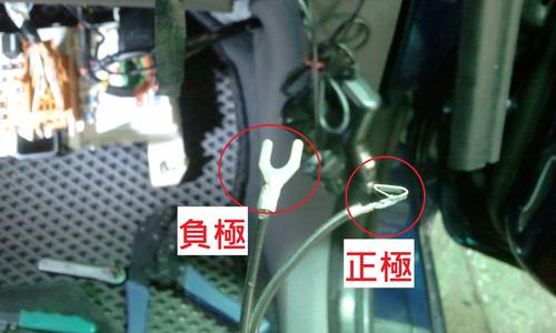

將正負極弄上端子
正極的地方用3.96mm的莫式端子(不含框)
負極的地方用Y型端子就可以了

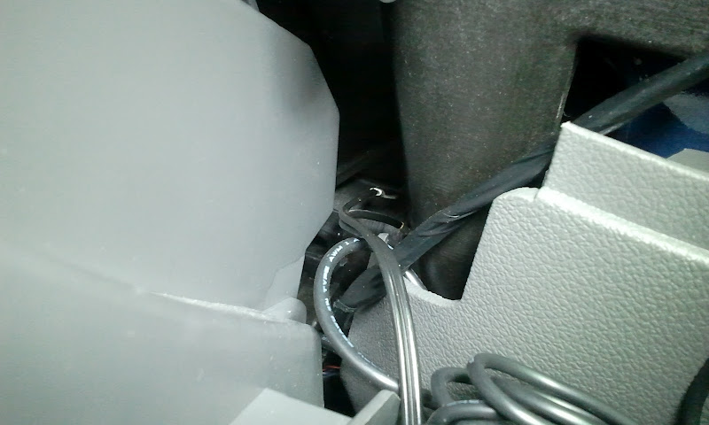

接著將正極的線往中央保險絲盒的方向走
這張是不小心連負極也走下去了~(紅色圈圈為端子壓著鉗)

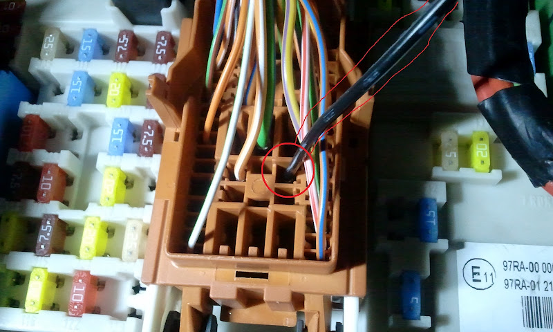

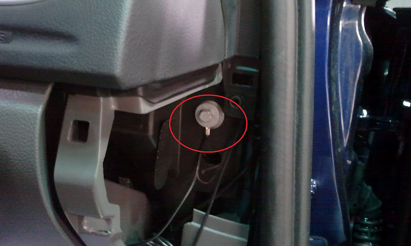

正極就接在C100的Pin 20腳位上
負極就直接搭鐵就好(就在藏點旁而已)

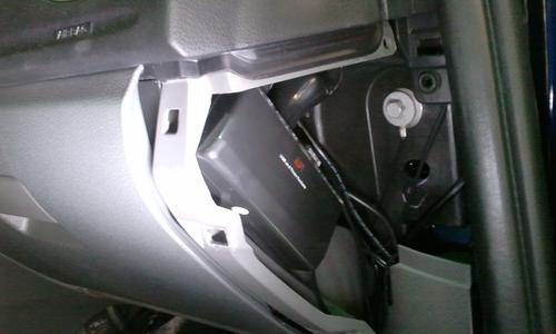

接著再把行車記錄器和GPS的線插回去
就大功告成啦
真是剛剛好呢~
