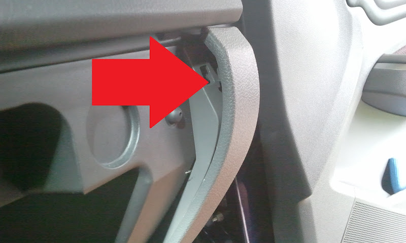

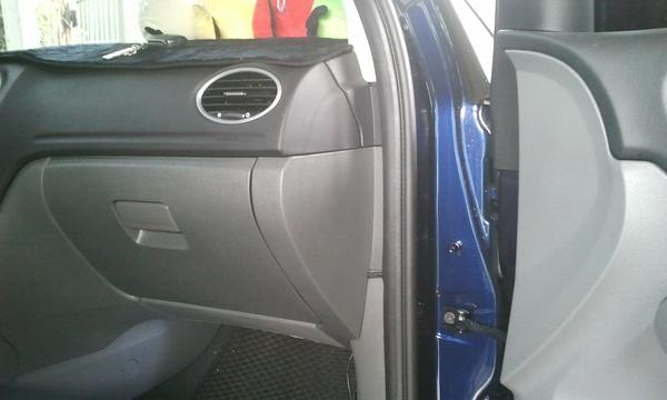

首先, 車門要先打開(又是廢話...... )
然後將A柱上段的防水膠條"拉"起來
再來將手套箱打開

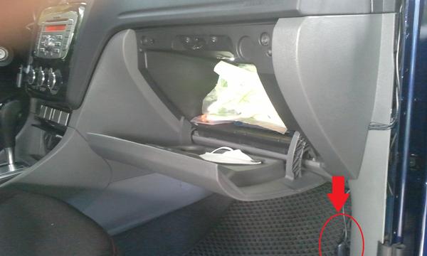

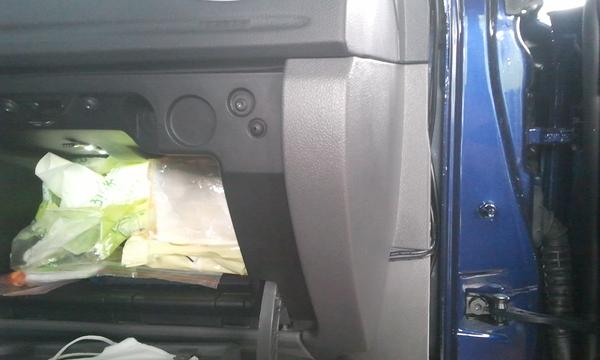

紅色箭頭就是本篇的主角--擴充點煙器!!!
從這張圖就可以看到GPS跟行車記錄器的線都藏在這裡
以及藏線"露餡"的痕跡...

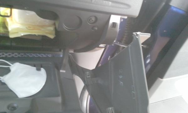

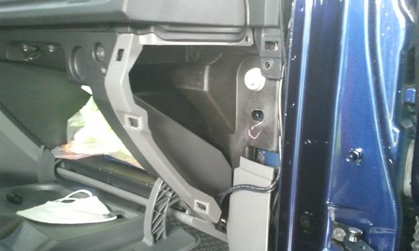

請看手套箱右邊的護板有個凹槽(就是紅色箭頭的地方)
用兩隻手指頭伸進去 ~扣緊~用力一拉!!!
就把手套箱右護板拆下來了!!!
(還真是暴力呀......)

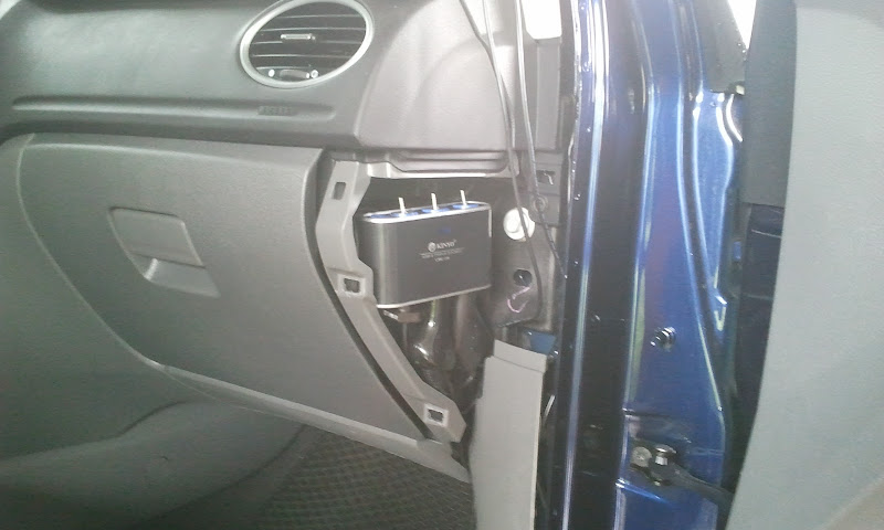

拆下後就可以看到, 其實右護板旁的空間還挺大的
但是對於我這個3孔+1 USB的擴充點煙器而言, 是擠了點......
接著就是把線藏好
原則上是可以把線完全藏進右護板內

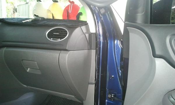

之後再把右護板蓋回去(記得要把手套箱打開才能蓋喔 )

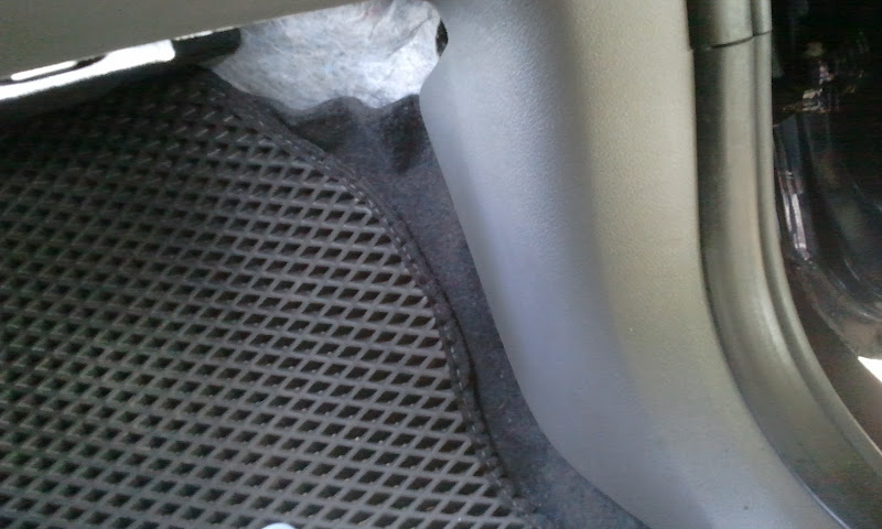

注意看紅色圈圈的地方, 是不是連原來藏線的痕跡就不見了呢

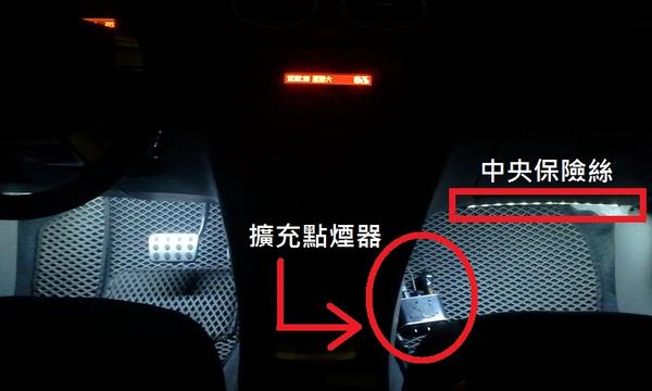

再拍一張安裝後的副駕駛座的腳踏空間
是不是清爽多了呢??
