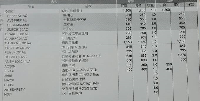

如題

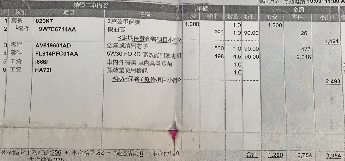

這是我上次2萬定保做的內容
這是我這次4萬要做的內容(還沒做)
請問各位大大有什麼可以不用的嗎?
像GDI引擊保護油精,汽油添加劑 這些有必要嗎?
還有積碳清除組跟積碳清洗是差再哪!!
待車時間多久才算久!!我算常在待車(但一個禮拜開三次左右最多四次,算不是很常在開車)!!

油精不用~~個人覺得沒差~汽油添加劑也是!
至於積碳....如果平常開車待速的時間不長~我是覺得不太需要~只要請技師幫你節氣門清一清~應該就好了

四萬清積碳太早了吧,清完也不會比較會跑.還有冷氣濾網很好換,自己換就好了,最後所有油精全部取消,這樣馬上好省幾千.
PS.EFI 清節氣門用不完記得要回來

積碳清除組跟積碳清洗是差再哪!!
一個是料!!!一個是工!!!!

6.7.8.9.10.13都可以刪掉 這些都不必要....

內湖億和我上次四萬想換變速箱油,他還要我60000km再換, 順便問他冷卻再更換的問題
被他嗆那是網路亂講, 8W乾式跟齒輪油一樣,不需冷卻
你的單, 只要遇上"清洗","添加“,我一律刪除
保護油精也是多餘的, 又不是老車加這個要幹麻?
零件和煞車清洗劑更是沒屁用

是的 , 清潔劑項目都可刪 .
另外 , 不好意思 , 借板發問一下 : 2.0 汽油版 8W 原廠變速箱油是哪一瓶 ? 我附上之前六萬公里在原廠換上的照片
