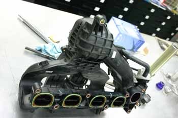

作者: array    時間: 2010-8-18 05:04 PM
終於找到問題了~
借用一下之前indigo大大之前貼的圖
問題就出在1跟2
如果轉速小於4300轉1(活瓣閥)會緊閉,
當轉速超過4500轉時,2的馬達會去拉1(活瓣閥),
我的車子1跟2之間有一個連起來去轉動活瓣閥的機構斷掉,
所以1的閥們一直都是開著,
所以會產生低速無力耗油,(之前真的很耗油!)
還有低速真空不足,煞車會沒力!
不過這個壞掉要換整個進氣岐們總成,
連工要15000左右
目前正在測試中~

2010mk2.5的我也一樣  air tank.  煞車真空管都換了沒改善  開冷氣開到3   4風量就煞車踏板變硬   煞不住  每次路邊停車  斜坡移車都隨時準備拉手煞  10次會遇到3     4次    無言

你的狀況跟我當時一模一樣,也是檢查好久都找不到問題
煞車真空都是正常
可以檢查一下進氣岐們總成裡面有一個在拉閥門的機構是不是斷掉,
我當時在在南港九和有一個黃組長發現的
換掉進氣岐們總成後來就一切正常了
因為時間有一點久了,我也換車了,找不到圖了,正確的型號我也忘了
希望有幫到你們

我剛剛回想一下當時情況
好像是剛好保養時發現進氣歧管總成裡面的閥門壞了
網路找一下圖
http://www.auto-online.com.tw/news/33-8698
這裡面閥門壞掉,會關不起來,造成低速沒力
所以當時是叫一個全新的總成換掉
再換得當下,技師剛號有發現一條接在上面(或附近??)的管子破損漏氣
所以一併換新的
之後就一切正常了
給你們參考看看
希望有幫助

之前發生過,可變岐管電磁閥换掉就好了,要換原廠的。原一開始是加速無力和耗油,爬文後買副廠品自行更換,結果偶爾發生煞不住(低速及待速時、引擎變大聲、真空不夠要關AC)查了很久也找不出來,結果更換原廠件就沒發生過。
