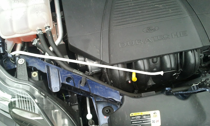

不知道大家有沒有這樣的經驗
就是當你開完車熄火後
想打開引擎蓋, 檢查一下引擎室的狀況
卻發現引擎蓋支撐桿非常的燙
這樣的問題該怎麼解決呢

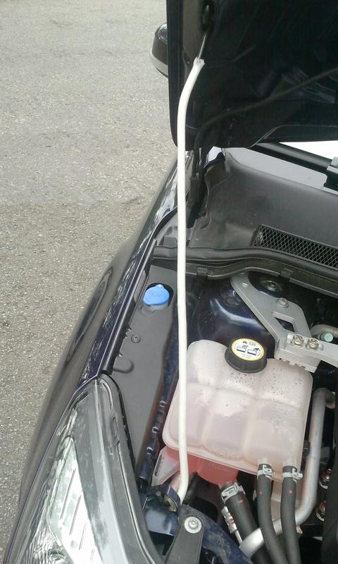

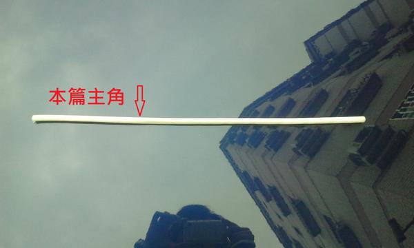

最簡單的方法, 就是在支撐桿上加個套子
什麼樣的套子最好用呢
就是這個~~絕緣臘套管
絕緣臘套管在一般的電子材料行都買得到
若買不到可以去五金行看看
另外, 它是有分孔徑大小的喔
我是買8φ的, 也就是8mm
其實7φ應該就可以了, 只是怕不好套上
下面會講到選用8φ的原因

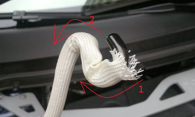

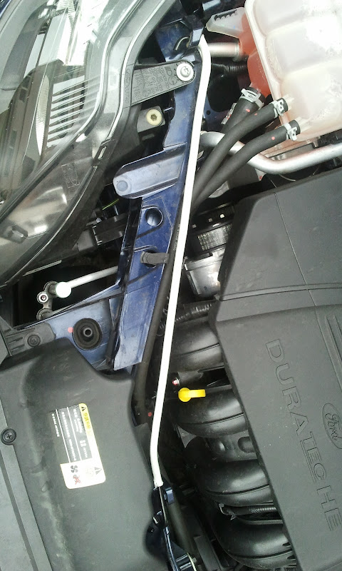

以下介紹幾個要點就好

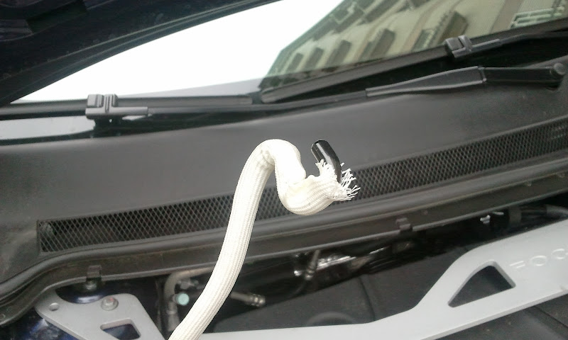

首先就是這個轉折處的勾勾
勾勾這裡是必經之路, 因為套管是從這裡套上的
小弟在此放大圖解一下
套的時候請依下圖順序, 依方向施力就好
如果選擇7φ, 我想勾勾處應該就很緊了......
(不過用久了應該就會鬆了, 第一次總是比較緊的嘛 )
這個勾勾就是讓很多用熱縮套管的車友頭痛的地方
因為熱縮套管沒有延展性
所以小弟才會使用熱縮臘套

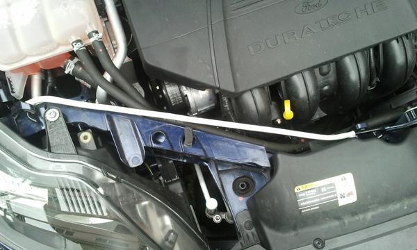

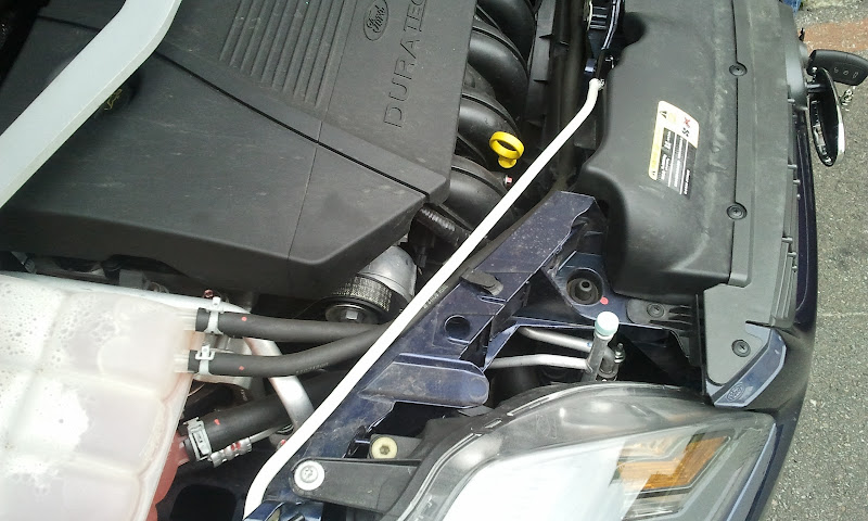

以下為完工照
本次費用小記:
絕緣臘套管(1米): 30元
幫忙扶引擎蓋的助手: 無價
總計: 還是無價!!!
