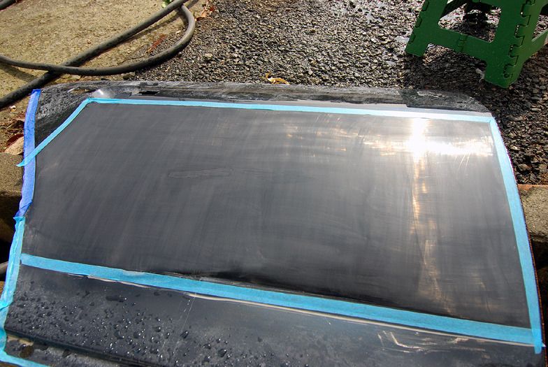

由於上一次的保桿處理得不太漂亮,朋友突發奇想,打算將整片刮傷的漆全面磨掉後再重新補漆,於是再度請出練習用的門板來嘗試一下。
將400號砂紙拿來磨漆面,沒兩下就變這樣了
「點」上新漆
補漆處1500號水砂,其他部位2000號水砂
這樣的水砂痕跡算合格嗎?
磨成這樣真的太過頭了,補漆宣告失敗,改練鏡面拋光
經歷好幾次的嘗試,這樣的結果我相當滿意
對著陽光檢視一下,沒有紋
換個角度,還是沒有紋
我終於能在戶外的施工環境下拋出鏡面了
  經過這幾個星期的練習,我初步掌握了拋光的程序和技巧,只是7424XP拿來除水砂紋的效率似乎真的有點差,試了很多次都沒辦法處理到無紋,最後決定以SA3配黃綿、SA2配橘綿,並且在鈑金上噴水並施加壓力,最後再用SA1配白綿,濕拋但不下壓,終於成功將90%以上的紋路收掉了。

用的好漂亮喔
都看不出來了

2000太細ㄌ吧.我都用1500全車磨.看大大磨ㄉ痕跡來看.應該沒有用力磨.只是稍微而已.可是還是要給你一ㄍ讚.加油.
有一天你做出來ㄉ會比現在ㄉ還亮.
