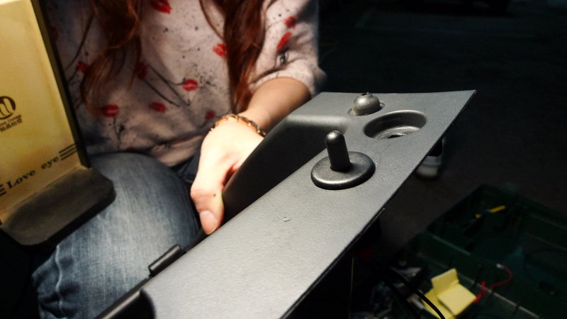

在原廠所留的孔位上 給他用電鑽磨大 直到 開關塞得進去為止 記得 千萬不要磨太大 一點一點 慢慢修,修完後 整個開關塞入
可以看到完成度非常棒 就像是原廠的一樣

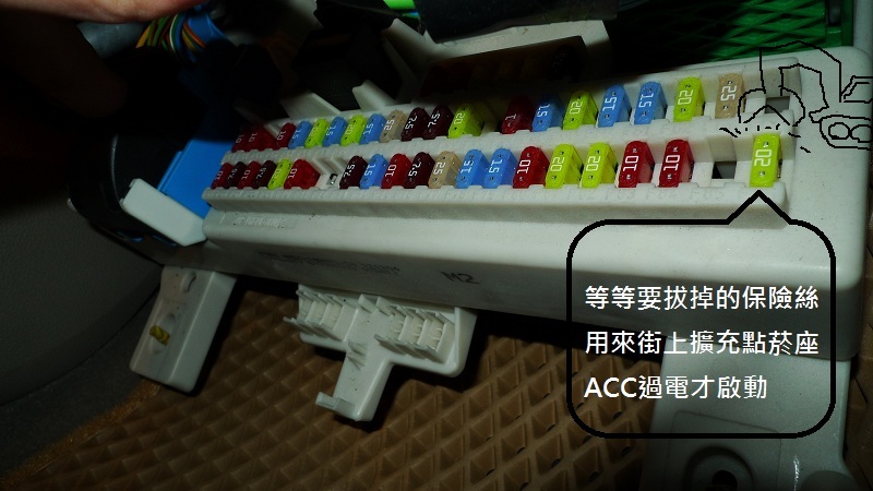

塞好點菸座後 先將手套箱放旁邊 找到副架座前端下方的保險絲盒 將上面那兩個旋鈕 旋下後 中央保險絲盒就會下來了
卸下中央保險絲盒後,今天要利用的是 編號 F86 20A的 座椅加熱來進行點菸座擴充盒的供電 這樣才能達到開電門時供電 關電門時斷電,不至於讓你停車後 還持續不斷的供電 一個不小心 就造成電瓶沒電 顧路了
插上中央保險絲盒
取下來的20A 保險絲可以直接放上 CARMATE擴充座上的 保險絲座 ,說明書上有寫5A-20A 皆可(這圖片是網路上轉來的 若您是圖片作者有侵害到您,告知我後我會馬上取下)

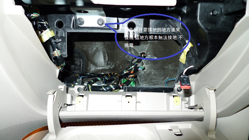

原本 依照在FSC 上做的功課 大家都會接地在這個地方,但是 我自己測試過後 發覺 這地點無法接地, 我也不清楚為何,後來改接到手套箱 靠近副駕門飾板內的一顆螺絲上
這是後來改過來的接地處

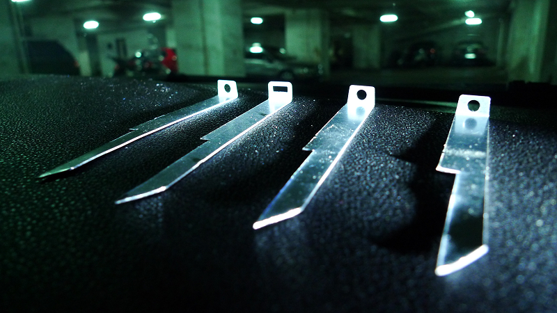

在來 就是拿出自製的拆音響線工具啦
將四根工具 插入~!!! 左右稍微搖晃後 取出, 先將 原先手套箱上的AUX IN 取出 插入RCA 1-2 公轉母的轉接頭

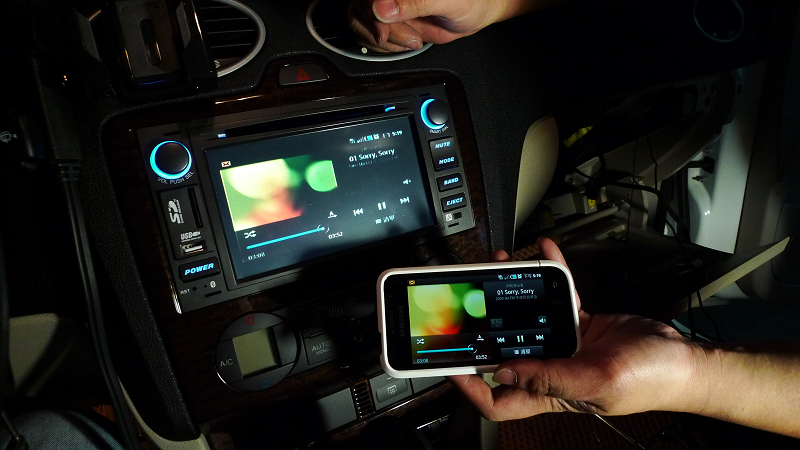

然後將RCA 公轉母 找到 VIDEO IN 根 AUX IN 插入 將線 沿著後方 走到手套箱內這樣 原先的AUX IN也能工作 而且 在手套箱內還多了一組VIDEO&AUDIO IN 完成~!!
測試一下 手機輸出影像 ok ~!!!
