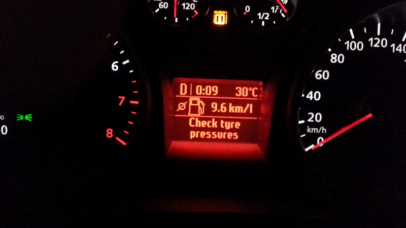

正當會議散場時準備回嘉義的時候
這時~我的小藍發出了"叮咚"的警示音
然後儀表中間的驚嘆號燈也亮起
螢幕上秀出了這幾行字......
這...不就是我開啟將近快兩個月
但實驗都失敗的DDS功能嗎???
話說DDS (Deflection Detection System)
是福特利用ABS+ESP來進行輪胎扁平偵測的一種安全機制
因為當你的胎壓不足時
會造成煞車時的ABS與其他胎壓正常的煞車力道不同
但此技術需搭配ESP, 剛好小弟的車有搭配
所以此功能確定能正常作動
之後就找了間加油站把輪胎充氣
果然, 我右前輪的胎壓只剩19psi
和先前設定在32psi的校正值差太多了

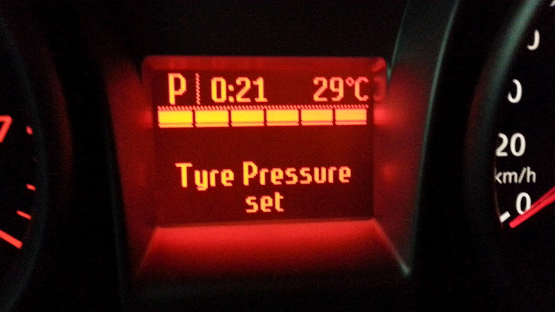

充飽氣之後, 就開始重新設定胎壓基準值了

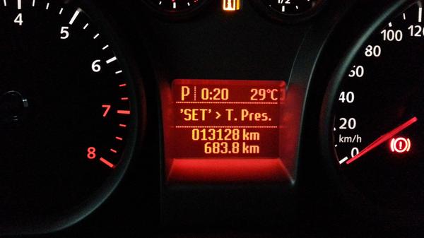

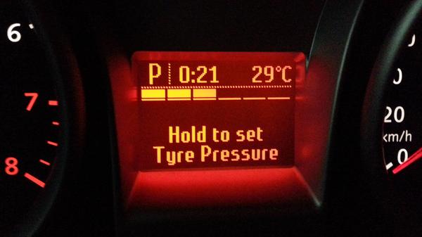

1. 選到" 'Set' > T. Pres."選項
2. 長按左邊設定鍵, 進入設定模式
3. 設定完畢
