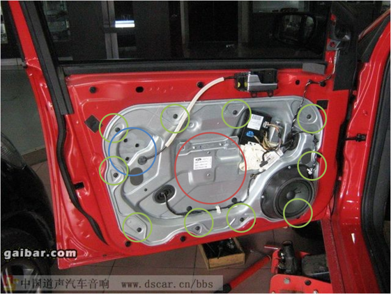

如圖 (借一下網路的圖修改,如有不當請通知)
拆了十個綠圈處的10號六角螺絲
接著藍圈處的(六角鎖?)該怎麼處理
還有紅圈處的三個鉚釘 鑽掉後該用多大的尺寸?或有啥解決方法?
拆掉後窗戶如何固定?滿重的一個人好像有點難施工...
還有電動馬達應該不用拆吧?

小弟之前也是研究很久~= =
我是先把窗戶卸下才能把鋼板拿掉
首先:
窗戶先升到中間
然後內鋼板左右兩邊邊緣 靠中間有兩塊黑黑橢圓的棉片拔掉
先把馬達卸下再來是玻璃....
組裝回去的時候一個人超級超級難裝........
那時候一個人搞~光裝回去這邊就搞了快半小時

也可以這樣拆阿?
這樣組裝回去有沒有什麼後遺症呢?
所以你並沒有把窗戶軌道固定的鉚釘給鑽掉就可以拆下了?
謝謝您的回應
我看了一下
你是說把窗戶停在約是的地方
鋼板中間的左右兩側的海綿拔開
裡面有兩顆螺絲
鬆開後可把玻璃往上抽走?
然後鋼板即可拆開?
如果是這樣那應該比鑽開鉚釘還要輕鬆些了?
