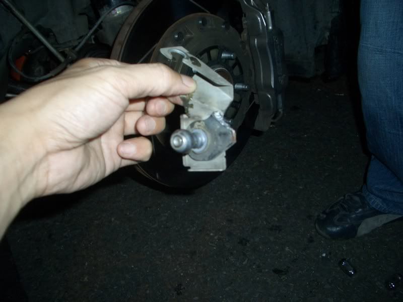

無線電傳來小徐的回報:「我的煞車怪怪的。」
小徐說,煞車有「框框」的聲音,
「怎麼會這樣?」吵雜的無線電傳來七嘴八舌:「小徐,先放慢速度。」
大家陸續抵達石碇後,檢查小徐的車子,發現輪框裡面有根東西,「是李子串!」
竟然是李子串卡在輪框內,「李子串怎麼會斷掉?」
「會不會是沒有強化的緣故?」

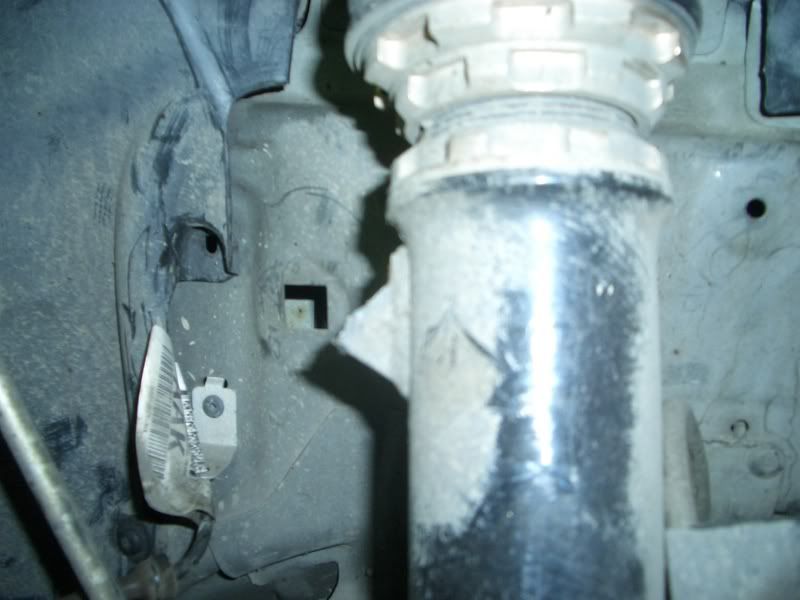

竟過一陣討論,小徐拿出了千斤頂,開始拆右前輪,

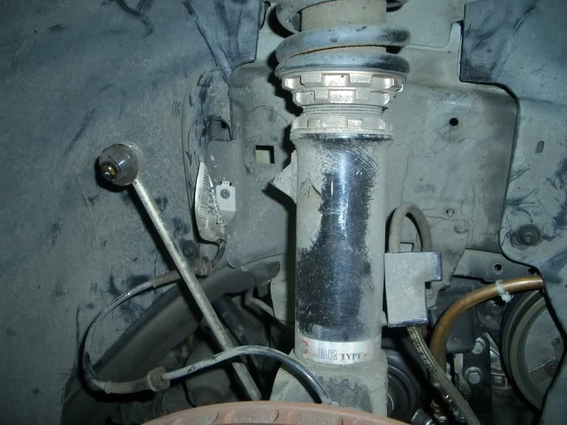

拆開一看,才知竟然是避震器連接千斤頂的地方斷掉,超誇張!
◆小徐跟TOM準備拆輪胎,小徐還很高興,他以為是別人的車出問題嗎?

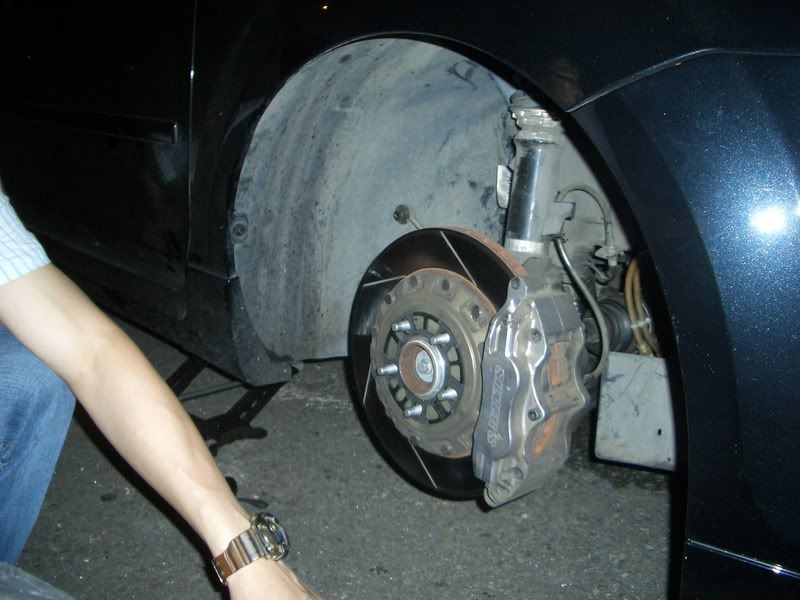

◆拆輪子中。

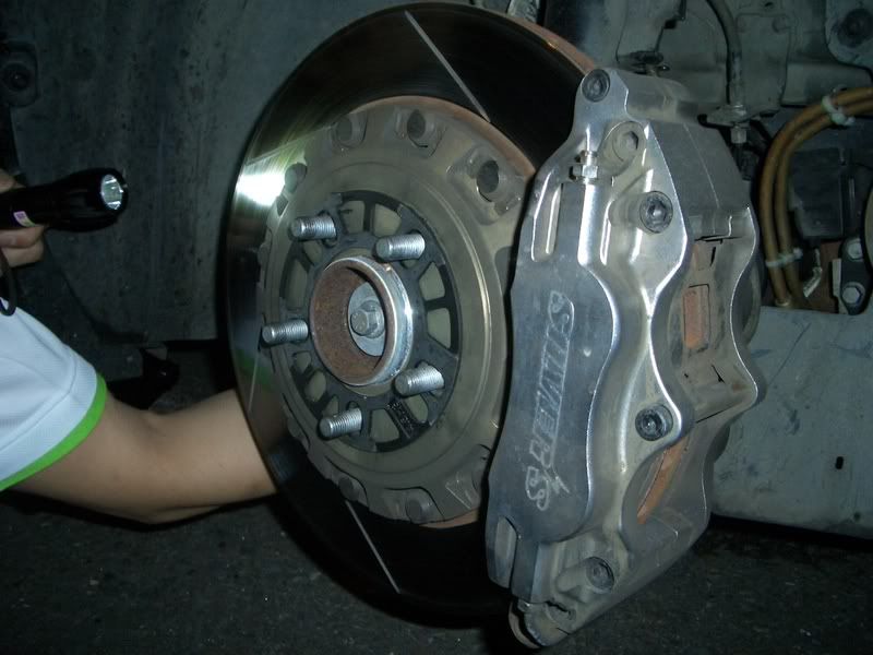

◆拆開後,先檢查西維思卡鉗。
◆不是卡鉗問題。

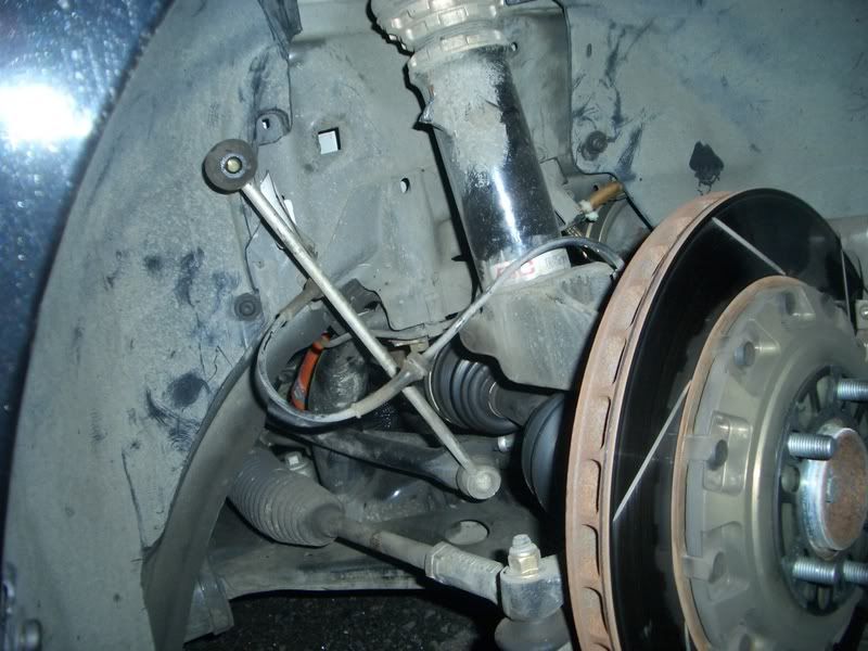

◆問題在這裡,連接李子串與避震器的地方,裂開了。
◆避震器裂開的位置,真是有點誇張。
◆這是斷掉的地方,整個裂開。
◆這國產大廠的產品,李子串與防傾桿都是原廠的。

發表於 2008-8-30 04:52 PM
我發現BC桶身上那個鎖李子串的那片蠻軟的!
一看就知道是那片先裂掉之後才導致李子串受損!

只能說....你操得不夠兇....
這不是個案.....
我之前號稱
FSC第一組BR TYPE
很不幸的也是
第一組斷的....連部位都一樣..
換下來的屍體還躺在小葉店裡.......

狂奔的結果,
其實有三台車操到,
不過還好沒有意外。
除了小徐的避震器裂掉外,
我的當派墊片再度被吹破,也就是說,又漏氣了。
