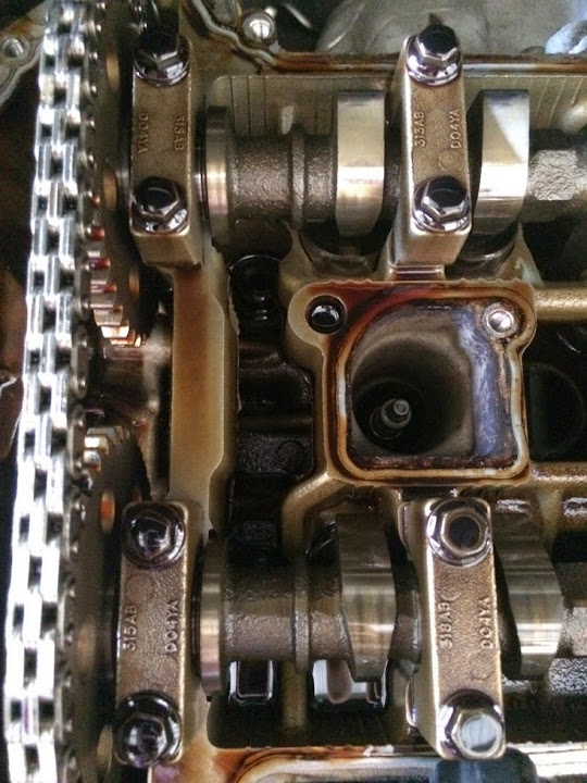

06年1.8 5D,13萬KM,這一年來已經很少在開了,滲油還是得處理
拆鏍絲之前,要先拔掉考爾/油氣回收管。最重要的,是要在鏍絲上用立可白做記號,因為我沒有小扭力的板手,只好土法鍊鋼
如下圖,在鏍絲與蓋子上做一記號,鎖上鏍絲時不要超過記號點就好了。
另外,在這鏍絲下面有一固定線路的束帶,我是直接剪斷束帶,不然蓋子拆不下來
鏍絲不要全部拆下蓋子,只要鬆開鏍絲直到鏍絲離開引擎本體就好,不要轉到底把鏍絲轉下來,讓鏍絲留在蓋子上,這樣每個鏍絲要鎖上去時,才會鎖回原來的位置。
下圖是拆下蓋子的樣子,不知道這樣的狀況是算好還是不好????
蓋子裡面的狀況,墊片都已硬化完全平了沒有阻隔的作用。
換上新的墊片要注意這個地方,墊片是有對應位置的,圖中蓋子上下各有一個長方形記號。
另外也要注意,每個鏍絲孔位,都有對應墊片的孤形要對好
墊片塞好了就上墊片膠,反正一大罐的一次用不完,就全部給他塗一圈吧
引擎上面也全部給他塗一圈
材料....墊片+墊片膠,1K有找
最後就是把蓋子合上去,鎖鏍絲時,由外兩側往中間鎖,先用手轉到轉不動了,再用板手或套筒去轉,但也不要一次轉到鏍絲記號的位置,分幾次慢慢轉
PS1.更換墊片時,最好是在冷車的狀態下。
PS2.換好墊片時,要等1小時後再開車。
以上,報告完畢

鎖回去基本上是由中間往外
扭力板手,這應不需要,鎖有緊就行
至於墊片膠大概等30分就行了
發動後越熱越快乾
還有就是拆下來,膠要先除好再上膠裝回去

鎖回去時由外而內還是由內而外...就我搜尋到的資訊眾說紛云。
基本上,要求的就是要平均壓力上鎖,所以我的想法是;每顆鏍絲不要一次鎖到底
而是分幾次慢慢鎖到定位即可,您參考參考
至於殘賿要先清潔再上墊片膠,這部份是有做了,不過提醒要DIY的冰友要小心。
因為引引擎本體的邊角很利,我就因為在清除殘膠時,被割到手見紅了...
