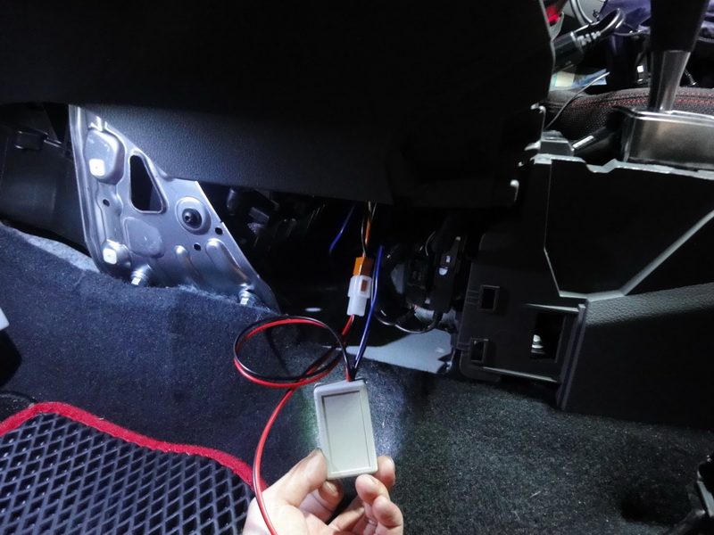

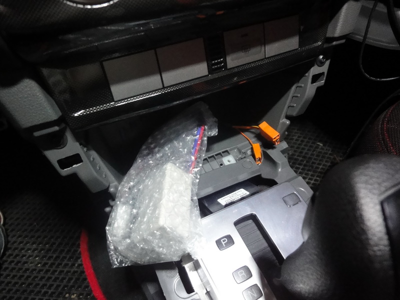

之前買了 ACC 延遲過電模組要從保險絲盒拉電出來給擴充點菸器使用
東西買了之後遲遲沒有動手做
日前不小心看到漢堡哥徵求試用者就報名啦
條件是要寫一篇圖文並茂的心得...漢堡哥特別交代...不爽不好的也要寫
所以就來讓大家的眼睛受傷一下啦
其實漢堡哥在po文的時候已經寫得非常非常詳細的  詳請參考漢堡牌延遲過電控制模組BETA測試版
照片也夠清楚...我實在想不到照片要貼啥
就補充幾張就好了

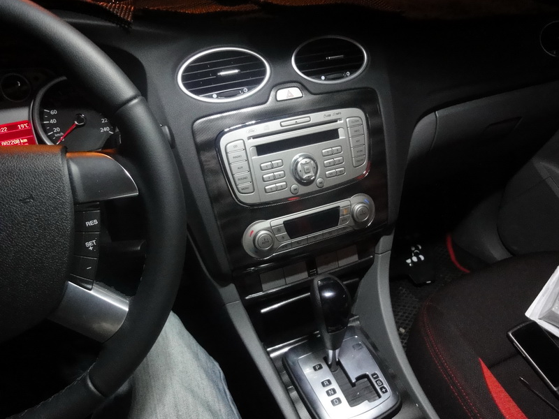

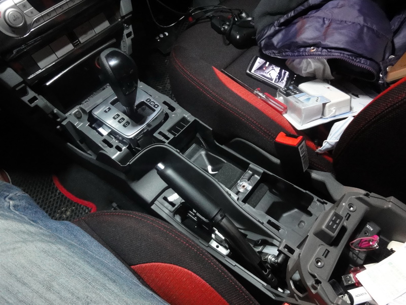

中船拆光的樣子
原廠點菸器要在這個角度先拔掉端子要不然拿不出來,另外強烈建議將原本捆這兩條線的絕緣膠帶拔掉,會比較方便後續的施工

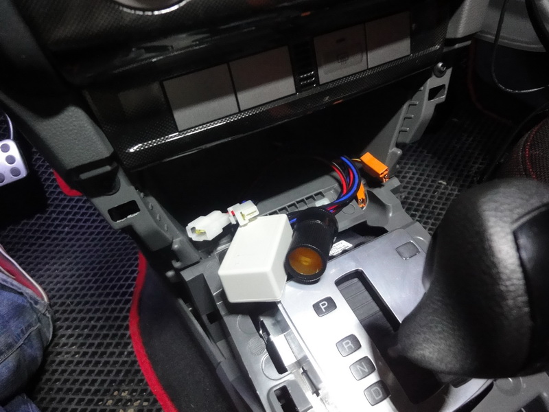

主角登場

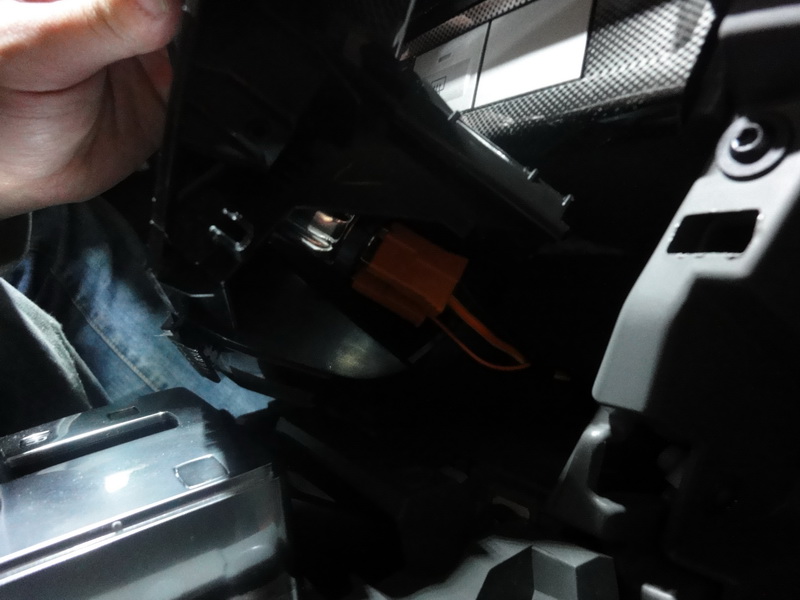

露臉了
安裝好搂,準備測試了
測試的影片
組裝回去後,乾乾淨淨的中控

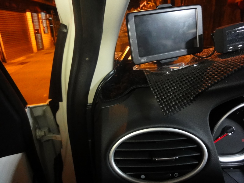

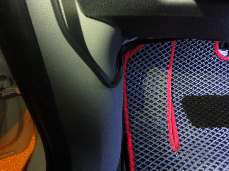

導航的線路走方向盤下面
固定位置

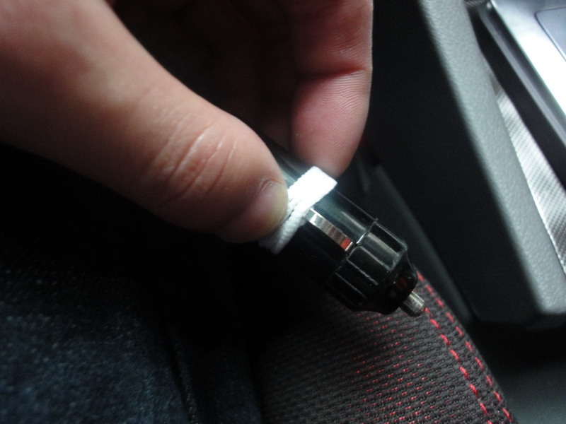

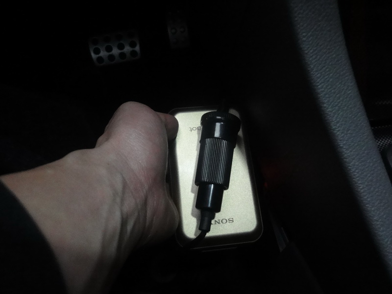

在實際使用上,有發現一個問題就是部分外面買的點菸器擴充的接頭
和漢堡哥使用的點菸座有一點點不合
改善的方法可以參考以下照片,拿一條橡皮筋或是粗一點的彈性棉繩繞一繞
搞定
幾天用下來的心得,老實說...沒啥好壞
但是就省了不用惦記著要去關開關...線組都藏好之後外觀爽度一敗...都不會看到線
另外就是多了一個防突波的功能
沒測試的時候沒想那麼多...一上電表才發現引擎發動的瞬間...電壓波動超高的
不景氣的情況下...防止電系產品掛掉,也是省錢的一種方法阿
