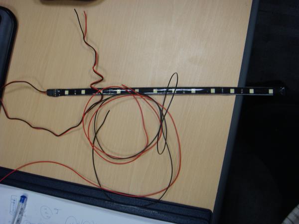

先來看一下本次的主角吧

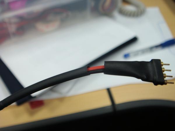

沒錯, 又是它, LED 5050燈條
由於附送的線太短, 因此我將線加長
用26 AWG的線(大約50CM), 跟附送的線接在一起
為了美觀, 我把電源線的部分加上了熱縮套管

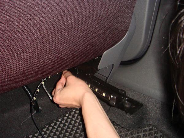

接下來, 先把燈條固定好

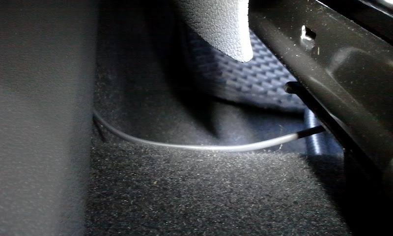

至於要固定在哪呢??

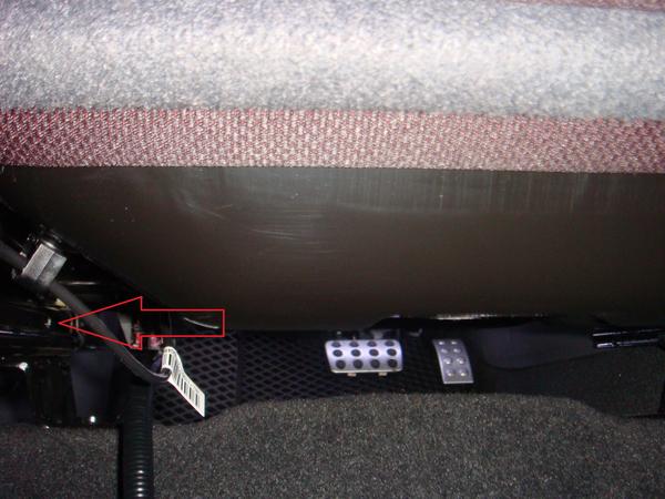

讓我們先進來後座看看吧

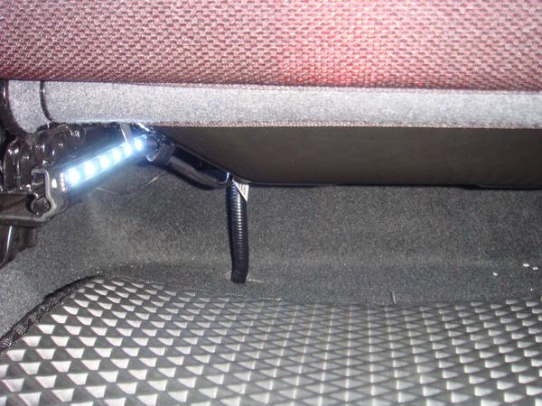

從後座的地方看前座的椅子下
有兩條固定座椅的滑軌(紅色箭頭處)
內側的溝溝剛好可以黏貼LED燈條
下圖為副駕座椅下方的安裝
我的頭髮不小心入鏡了>.<

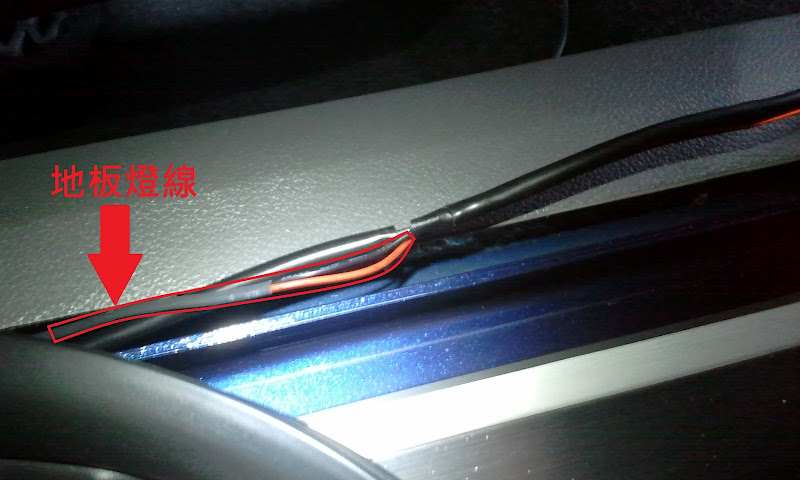

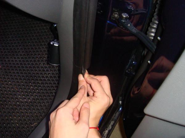

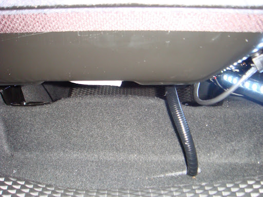

首先將A柱下方的膠條拔起

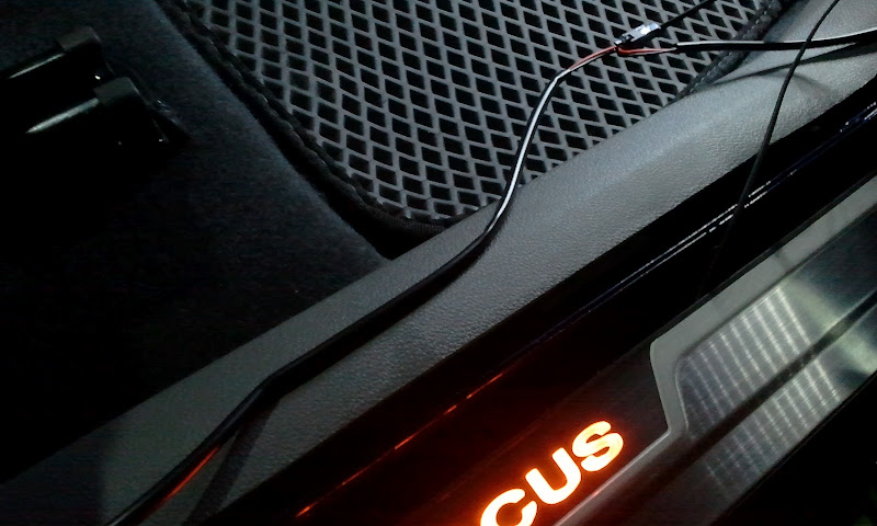

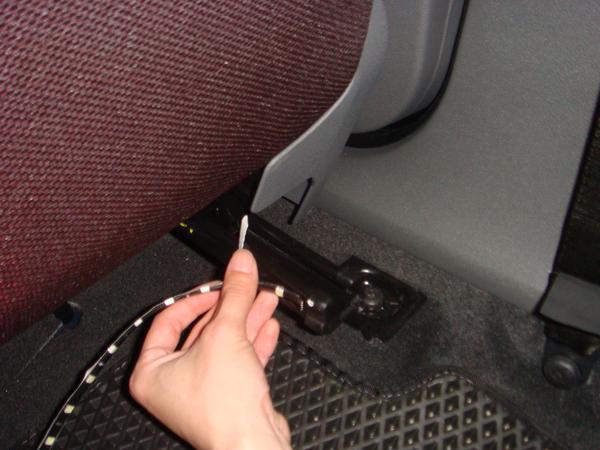

接下來, 走線方式
1. 從前座椅固定架下方

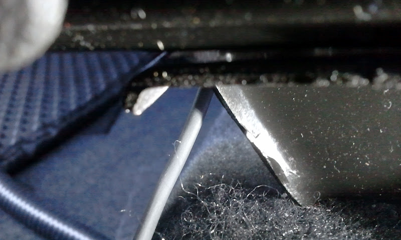

2. 將線塞進踏板旁的塑膠護板內
3. 從塑膠護板的溝槽拉出
這是已經塞進防水膠條內了......

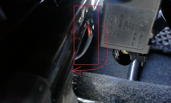

接下來的步驟要十分小心囉
因為是"活線"作業
若過程中有一點閃失, 可能會造成保險絲燒斷......

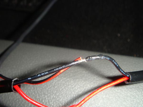

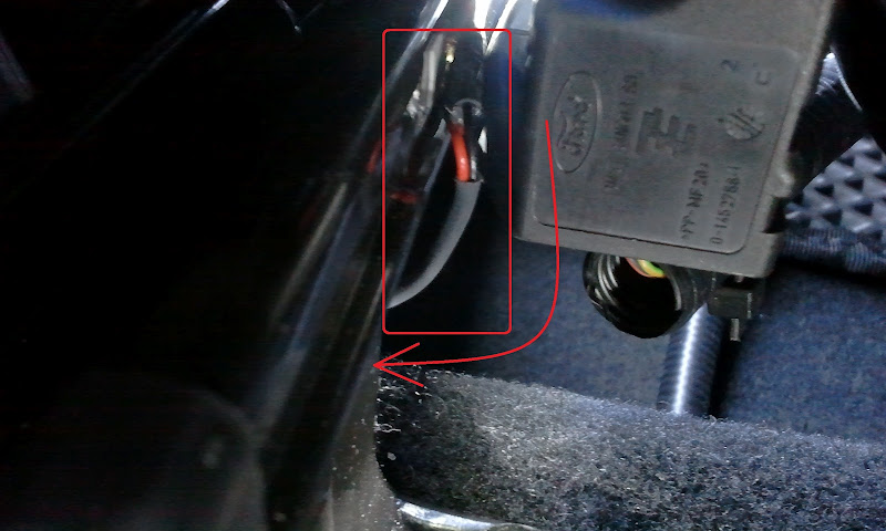

首先, 這是LED迎賓踏板的主線
然後將外層黑色的塑膠皮剪開
裡面有兩條線, 一條是負極(黑線), 另一條是正極(紅線)
先將黑線用剝線鉗或斜口鉗剝開一段缺口
再將地板燈的黑線接上, 如下圖
這裡建議如果能用焊錫是最好的
如果沒辦法, 就多纏幾圈, 以確保接觸確實
接線完成後, 用絕緣膠帶(俗稱"電火布")將裸露的線纏起來
然後照著黑線的方式對紅線再進行一次施工
下圖為完成圖
此時, 你會發線地板燈亮起來了!!!
如果沒亮, 表示接反了......
不過別緊張, 趕快將線換邊就好了

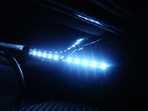

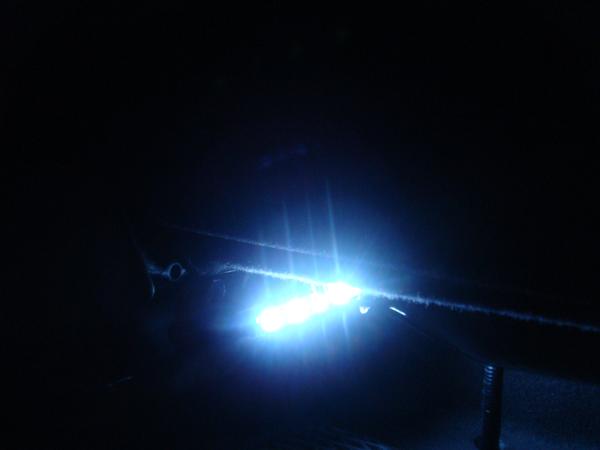

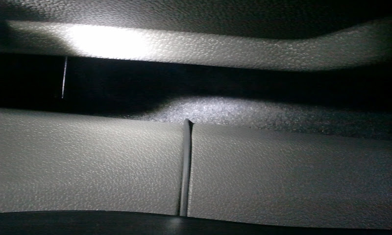

至於這對後方的亮度能增加多少呢??
我們來看看實際情況吧
1. 駕駛座側
2. 副駕側
鄉親啊, 我終於讓後地板重見光明了呢!!!!!!

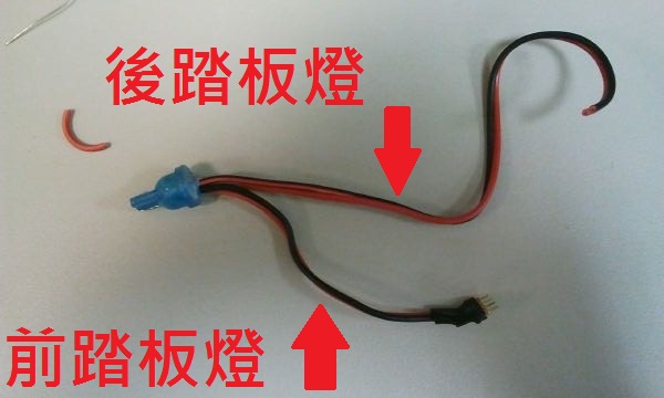

在本篇一開始已經提到說
這個DIY的方式僅試用於"有安裝LED迎賓踏板"的小佛
那沒安裝的小佛怎麼辦呢??
還記得我嗎??沒錯, 就是這一篇
裡頭有提到一個"伏筆", 就是前踏板燈的燈座
至於走線呢, 我研究的結果是從中船走最恰當
因為地板燈安裝的位置是可以調整的
而且也是最好藏線的地方
以下是建議安裝位置:
1. 有安裝LED迎賓踏板: 駕駛座側=>左邊滑桿, 副駕側=>右邊滑桿
2. 無安裝LED迎賓踏板: 駕駛座側=>右邊滑桿, 副駕側=>左邊滑桿
