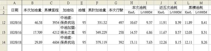

小弟前兩天開著7W跑去武嶺玩,在上山時還是以D檔為主,在某些多盲彎或是小角度迴轉路段就會切換到S檔
D檔和S檔的切換考量主要是儘量不要讓轉速掉到低於2000轉,畢竟這顆GDi引擎雖然也算是有力,但是它的扭力峰值出現在4450轉(我爬文的),並不像TDCi怎麼轉都是滿滿的扭力,所以僅記著20幾年前學開車時老爹教誨的轉速觀念以切換檔位來維持車速和轉速的方式來因應
小弟的這種方式不清楚正不正確,但至少在上武嶺時算是很輕鬆自在,幾乎沒有什麼爬坡無力的狀況(除非顧著和朋友聊天忘了換檔)
倒是下坡時要記住用S檔讓自己保持不要太快,不然有時侯一時忘掉打回D檔時就又馬上衝到6檔暢快(也嚇死人)地滑下去
至於會不會比較耗油~~~都要爬坡了,小弟當下其實沒有想太多油耗的事,但小弟平日就會做汽機車的加油油耗紀錄,下表是本次載了約3個大人的出征....出遊紀錄
8/16傍晚出發時里程3954,先到台北撿了乘客後總計跑了258KM到埔里榮總加了17.709L的95,上到武嶺跑跑跳跳2天還順便當了同事騎武嶺盃殘念的回收車,然後低速檔下山再循原路回到汐止,這樣用29.89L的95跑了392KM,以埔里榮總加油時的紀錄回算推估,上山下山總共134KM,用了12.181L的95
這樣的推算結果,上下山路的平均油耗大概是9.09,埔里-台北段高速的油耗則約是6.86(好啦,暑假總會有不少隊長讓我大腳了一下咩)
