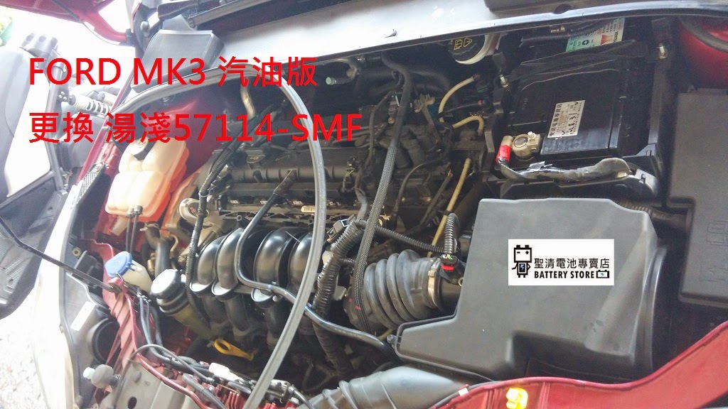

原廠 FOCUS MK3 汽油版

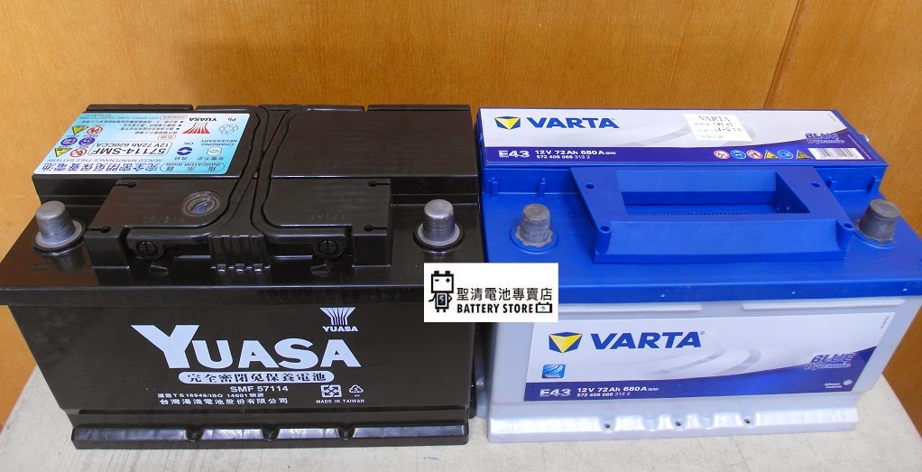

原裝電池為GR40R 容量為60AH 啟動電流標準就要590

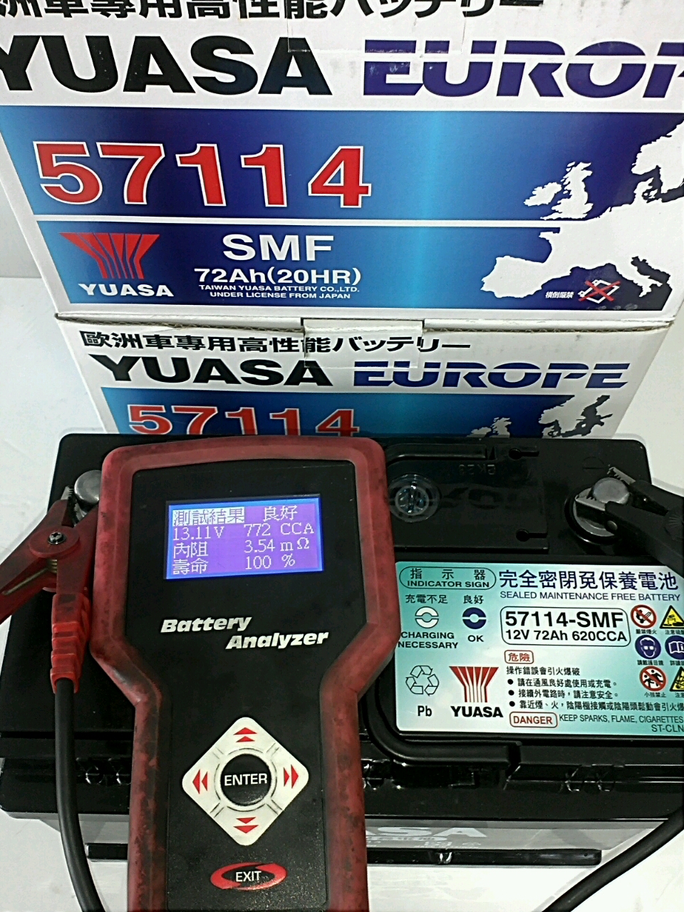

湯淺SMF57114 容量72AH 免保養電池
尺寸大小同GR40R 多了電眼辨識 CCA標準620
加強規格 57114
  湯淺57114 SMF 72AH CCA620
實測CCA 680~700之間
原廠60AH
湯淺57114-SMF 72AH

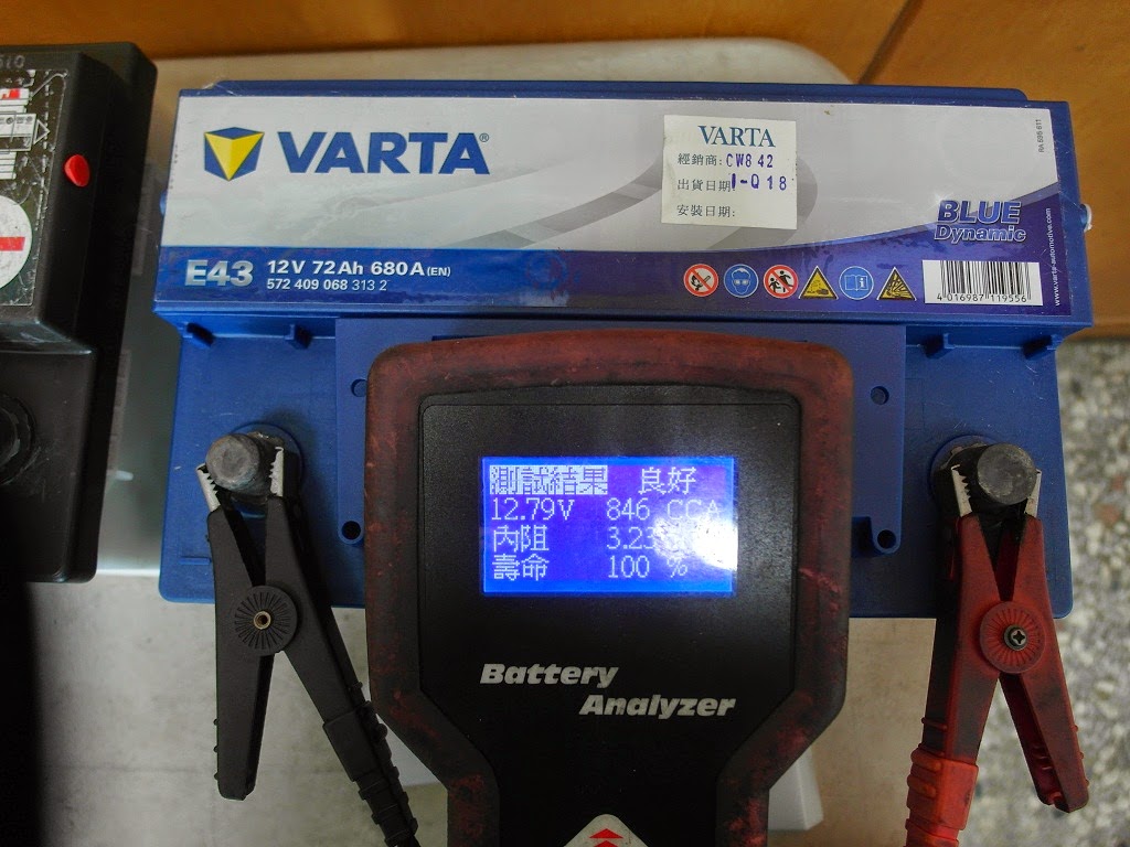

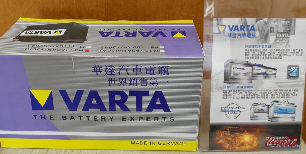

德製VARTA E43 藍色動力 72ah 實測
尺寸大小 同湯淺57114-smf
紙盒上印 德國製造
網路流傳 容量較大不能換 要更改設定之類的
但是在這兩顆電池規格上蓄電量差12AH
但是在CCA設定上 並沒差那麼多
電池充電來說 同樣可用6AH 充電 (推薦 麻新SC600)
所以 60AH~75AH 同規格尺寸來說是合理續電量範圍的電池
越大蓄電量 能夠越高CCA值
