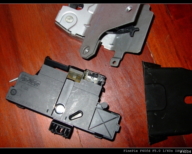

1.燈泡更換後仍不亮 2.排除線組沒斷線
就應該是六角鎖中的微動開關故障
所需材料
微動開關一個10元 星型螺師起子一隻 十字螺絲起子一隻 銲槍一隻 焊錫少許 吸錫槍一支
更換後 我的後行李箱燈復活了
步驟 1.拆除後行李廂隔板 十字起子
2.拆除六角鎖插座 雙手或加一字起
3.卸下六角鎖 星型起子 三顆螺絲
4.分解六角鎖 十字起子 三顆螺絲
5.拆下微動開關 先用一字起去防水膠 解焊微動開關
6.焊上新微動開關
7.暫時固定 組合六角鎖 接上插頭測試調整
8.調整後 固定微動開關 上熱熔膠防水與加強固定
9.組合後裝回車上
注意事項
解焊後 基板有三個接點 由左自右 分為 A B C
AB通路為行李箱開啟 燈亮 AC通路為行李箱關閉 燈不亮
目前我的連線狀況
微動開關 三接點 a b c
基板三接點 A B C
應該是 aA相接 bB相接 cC相接
我改為 aA bC cB 原本接上後變成關行李箱 開燈 開行李箱 關燈
索性就把bB cC直接對調 懶得慢慢調整
圖就二張 加減看囉
原廠六角鎖多少錢 一千五  回公司的原廠是三千上下 DIY省很多喔
備註 :組裝六角鎖本體時 應為上鎖狀態 不然裝上車會卡住喔 不能開關行李箱
