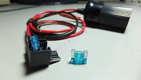

本賣場銷售的是
ASM 迷你型 低背式
保險絲電源分接點菸座
(圖片中保險絲為示意圖,僅隨商品附贈一顆
同型
保險絲,保險絲安培數車友可以指定 7.5A、10A、15A、20A 其中之一種規格。)
以下僅為安裝說明範例,並非本賣場的規格,但安裝方式相同。

我們在這裡為您提供了一個解決方法,用保險絲電源分接點煙座來提供您行車紀錄器的電源,您可以從車內的保險絲盒將電源接出來給行車紀錄器使用,您可以選擇使用當引擎啟動時才會供電的電源,當您汽車熄火時,也不用擔心設備將您的電瓶電源耗盡。這是一個很小的裝置,但卻可以有很大的用處。

下圖範例是挑選第13號20安培黃色的保險絲來橋接。請將原本的20A黃色保險絲拆下(您可以考慮使用尖嘴鉗或許會比較好拔),安裝在保險絲電源分接插頭上,和我們付給您的保險絲並排插在一起。再將插頭插入原本保險絲的位置(接出正極電源),完成圖如下。
特別注意:這兩顆保險絲的
安培數一定要
和原本的相同
