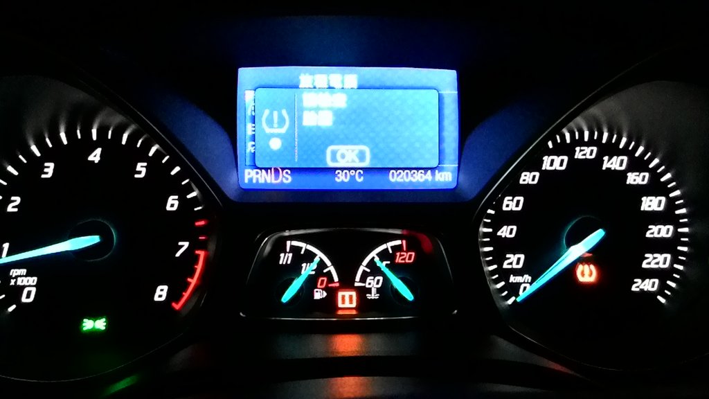

今天帶小朋友去打預防針!
經過某個路口,車速大於60KM/hr 便發現車子後方(應該是輪胎)發出奇怪的聲音!
到了診所,有自行先檢查輪胎,並沒有看到。
不過有聽到輕微的氣聲!
當下就決定等等返家時去保養廠看看!
之後準備前往保養廠的路上~
叮咚!
行車電腦出現"請檢查胎壓"的訊息!
讓我更肯定要去保養廠的決定是對的!
釘子在內側!
難怪當時沒看到!
漏氣偵測看來有效果!
可以協助確認是否有漏氣!
呵呵~~
感謝竹北保養廠的師傅,幫忙補胎,竟然沒收費^^
讚!

我今天也第一次出現請檢查胎壓!
真的還不錯的功能!
左後輪胎壓比另外3輪低了6…
不過輪胎行老闆叫我先打到跟其他胎壓都一樣再觀察看看
如果明天又叫
再開回原廠一下

請教版上的大大, 這個漏氣偵測原廠車(無任何設定調整)在發生問題時就會跳出來的嗎??
還是如有些版大的教學, 需要額外把DDS功能叫出來才會有的
巴辣
(LINE:@nnu9015i |FB:@focus86)
文章 1050
用戶失蹤天數 71
點數 500 戰績 0 改裝 1 故障 0
高雄市 鹽埕區
發表於 2014-6-20 01:33 AM
ferrariw2000
請教版上的大大, 這個漏氣偵測原廠車(無任何設定 ...
國外要付費才能開這功能
國內因為沒有授權的關係(可能是不想花錢)
原廠是不會幫你開的
需要自己開
http://www.mobile01.com/topicdetail.php?f=260&t=3841552&p=1
focus/kuga/fiesta/mondeo全車系開電腦功能/各項施工請參考

還好沒有在偏一點點,
在偏一點,大概就只能換胎了~
話說,17" 胎內補~
還真的不便宜,
中釘兩次,都是駕駛座後輪,
都請師傅內補外補一起來......
(下次乾脆問有沒有補大車的香菇頭比較省事)
