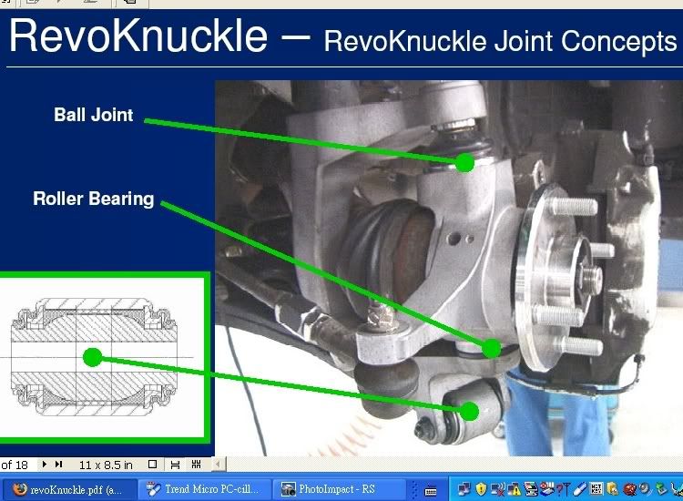

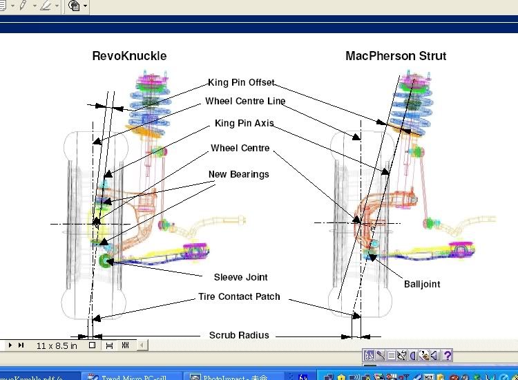

看來RS的懸吊跟麥花臣的懸吊系統,不太一樣。
我把圖抓下來,大家研究一下。
◆左邊是RS的系統,右邊是ST、2.0的系統,兩者不一樣。
◆RS的懸吊系統照片,這是2004年的檔案,不知道一代RS是不是也是這樣?
如果是這樣,
RS的避震,可能無法流用。
不知道是不是這樣?
