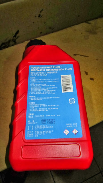

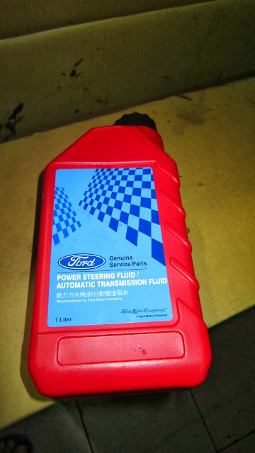

上週在原廠作11萬保養,順便更換動力方向機油
結果拿出來的油和我之前換的不一樣!
原廠的回覆是現在動力方向機油都換這支了
這支目前I-max在使用,且這支油還可以用在I-max的變速箱油更換
新的油品料號是PSFLVFC01AA
正面照
背面照
