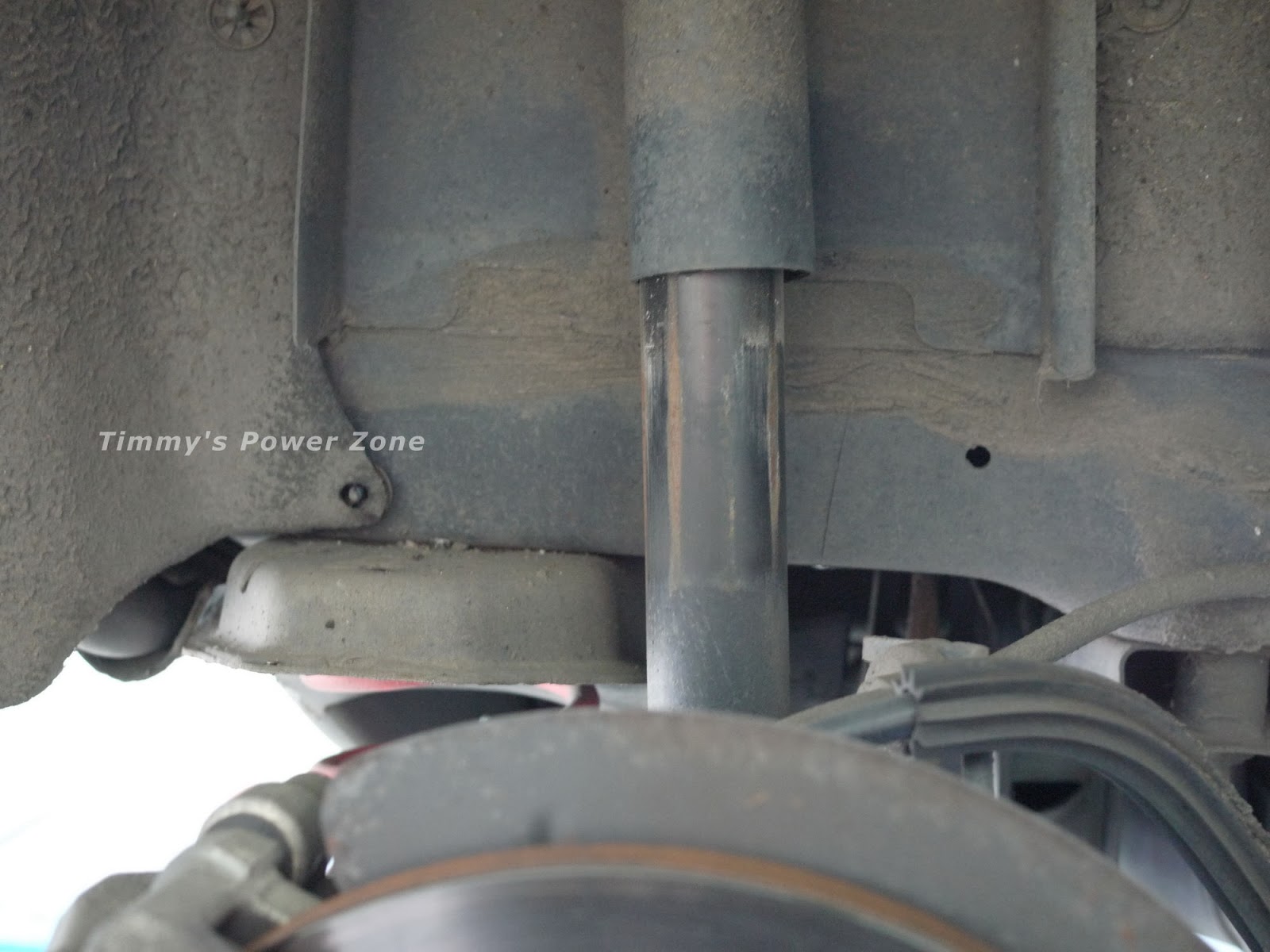

我的原廠後避震桶身,我任內2年是沒有動過,如果前車主沒有換過的話,那這桶身就整整服役了8年了!我只能說這避震器已經沒有阻尼的作用了,因為我真的感受不到他還有任何緩衝的效果~囧

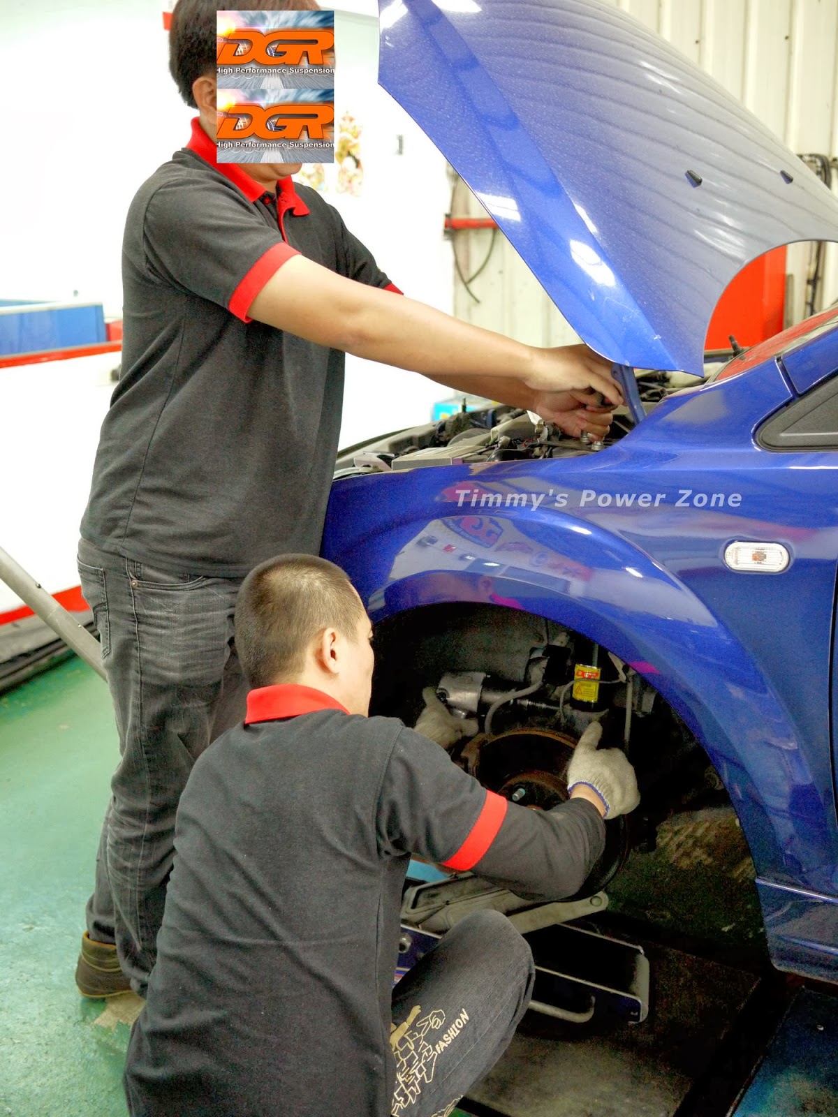

幫忙安裝的FSC版上負責人~飛魚大大,也是MK2車友~
人太帥了,怕會電到觀眾,幫他馬賽克一下~

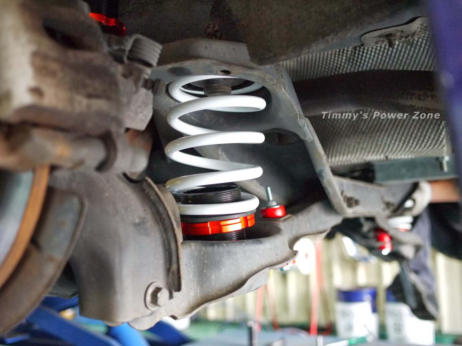

左前安裝完成!!  預載此時設定是依照前2後3指的配置安裝的
換個角度拍~直捲的彈簧,真像是白色的麻花捲
上座的阻尼調整,有30段可調範圍;前避震打開引擎蓋就可以直接調整了。

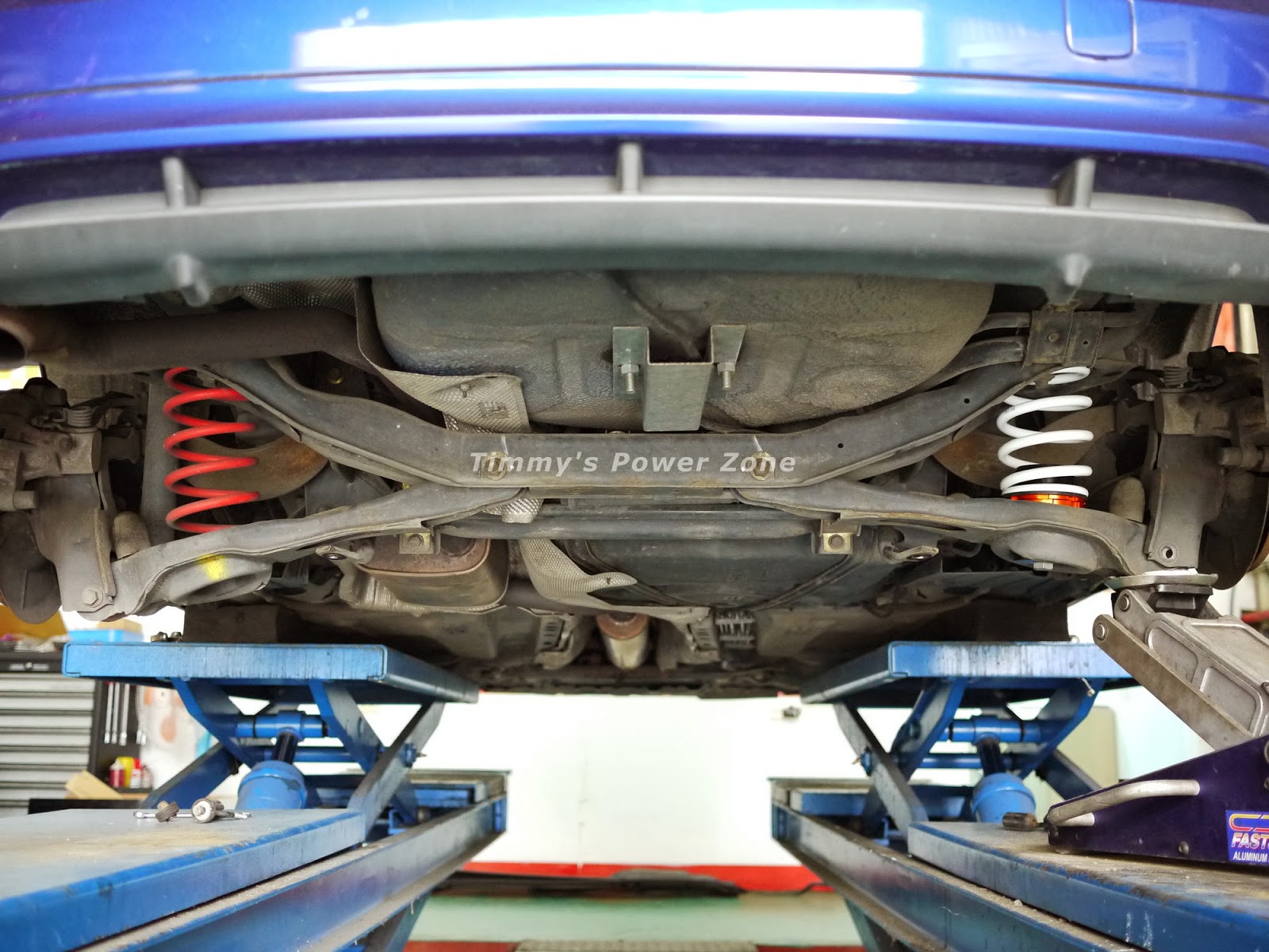

後避震更換前後對照圖~可以看出DGR跟AOE短彈簧比較起來,DGR的圈數略少,但是線徑明顯較厚

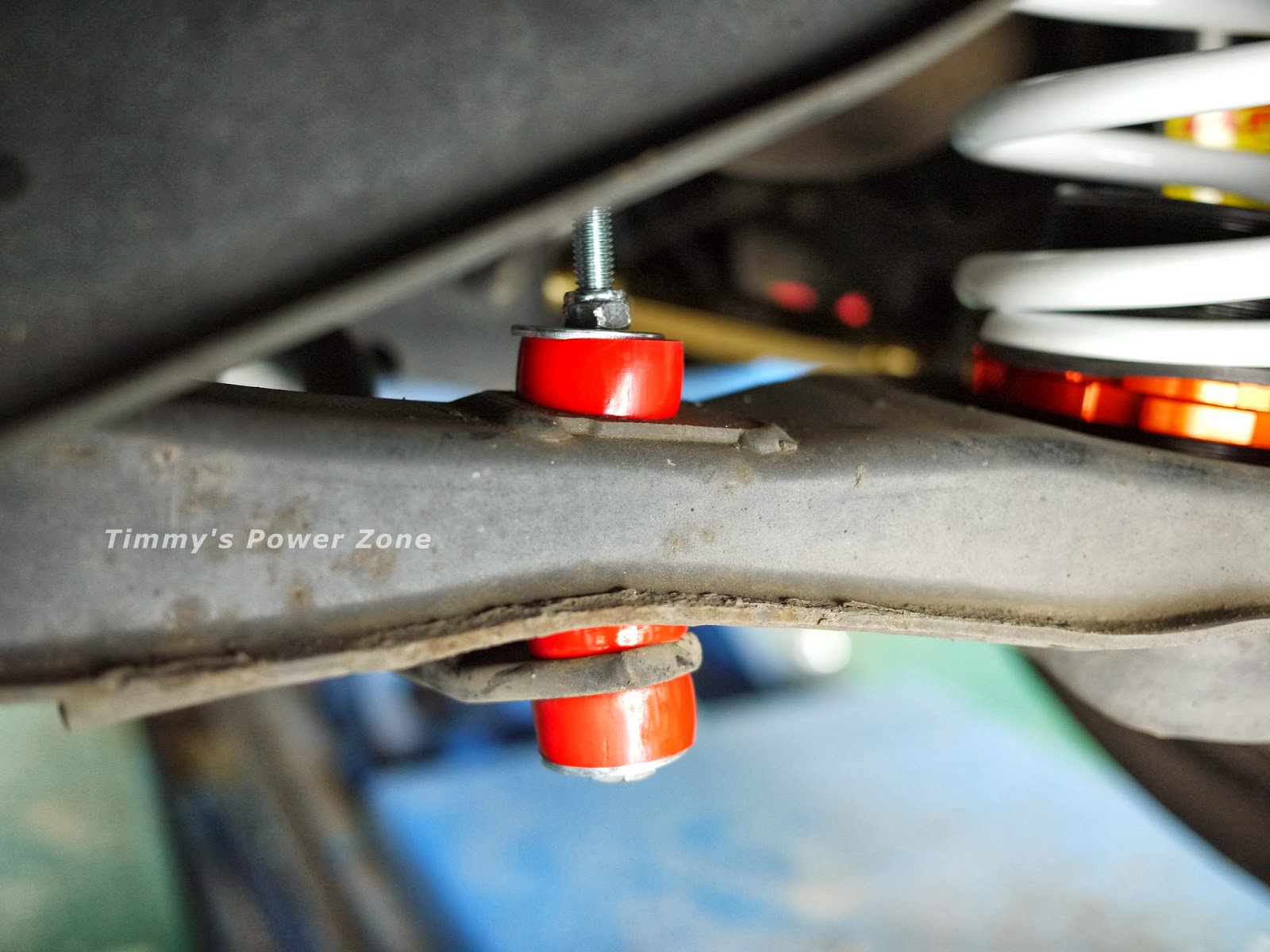

另外這是預期之外的更換部品....我才換沒一年的李子串已經陣亡一半了,無言
我想應該是短彈簧+桶身阻尼無效+路太爛....一連串的因素導致它提早掛點
(我個人是絕對不會承認是因為劇烈操駕造成的~)
幸好飛魚這裡有PROGI的的優力膠李仔串可以一併升級,人都來了、車都拆了、錢當然要花了~囧
非常醒目的李仔串...做成圓的就更像糖葫蘆了~XD
