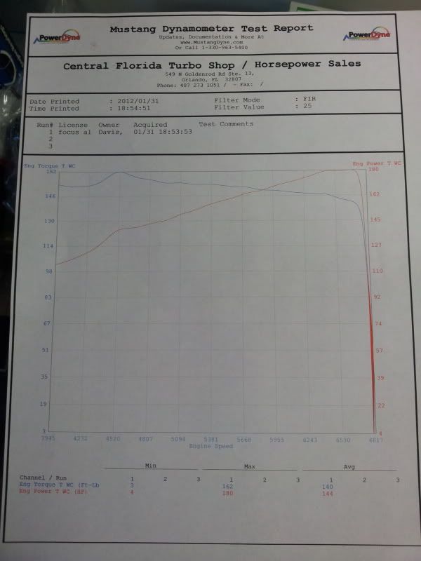

國外FOCUS網站轉貼過來
http://forums.focaljet.com/new-focus/658575-new-dyno-numbers-12-a.html
車主是改裝
Steeda Intake
STS Kit
Rear sway bar
Lowering springs
MS3 RMM
Magnaflow catback
SCT Tuned
拉出來輪上馬力180匹
但是,國外有手排版本,可以做到很緊繃,雙離合器變速箱不知道會不會影響....
