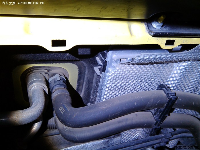

夏季都希望自己的车子有个好空调,可是福克斯车内冷气机下有热循环水箱,多少影响了冷气的效果。因此,很多车友加装了四通阀。前段时间大多数都是安装经过改造的大众品牌的塑料四通阀,有些车在使用中出现四通阀爆裂的现象致使车辆趴窝。我以前也买了全顺的塑料四通阀准备改造安装,忧于怕爆裂迟迟没有操作。

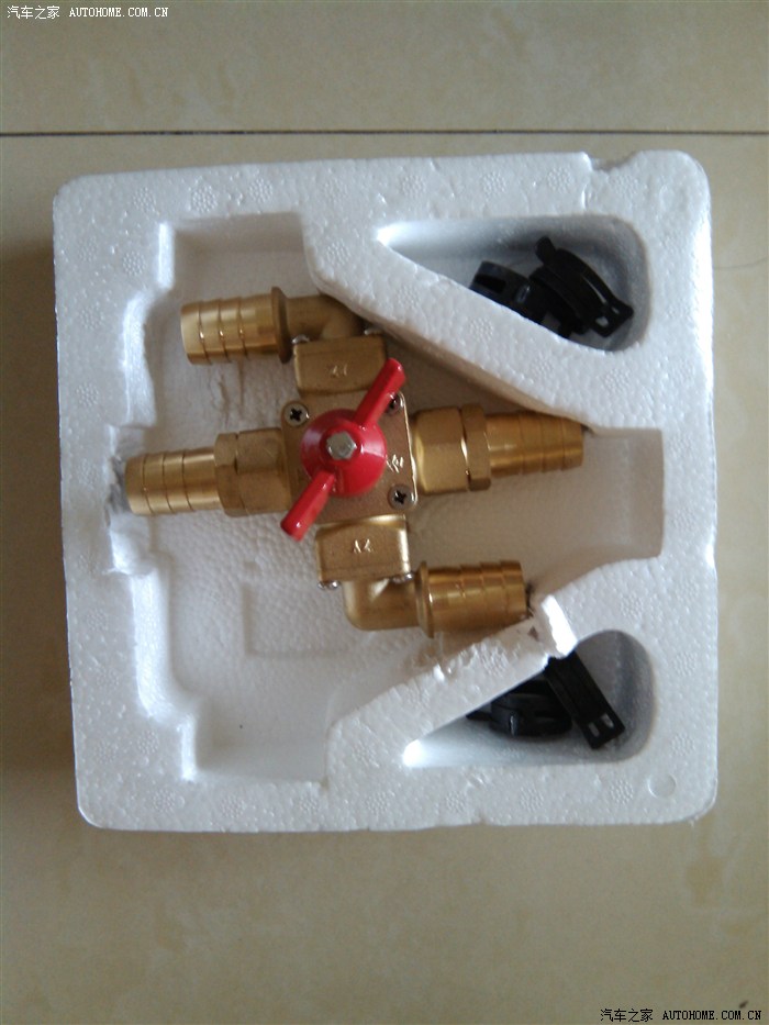

现在又逢夏初装四通阀的冲动又使上心来,突然发现了某宝上的gengbu店里有铜质的四通阀,二话不说下手购买。铜质的货真价实!比塑料的用起来放心,不会爆裂。
福克斯车上,选19.5mm的合适。自装。考虑到原车管子的布局,将两个可调整方向的接头对调了方向后进行安装(手柄下的盖板也调了一下夏、冬季的方向)。

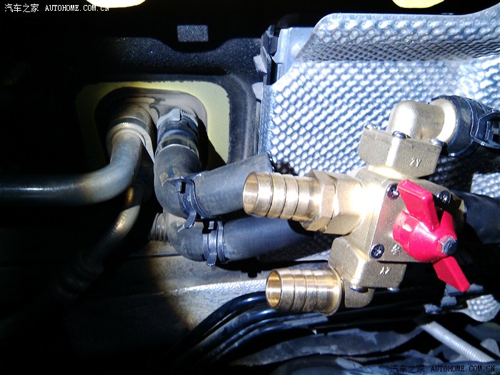

安装时注意先将卡箍套在四通阀的管子上,防止弹失(左边已套上卡箍):
将卡箍移至橡胶管上,拔下四通阀再照此安装右侧,固定:
左右都安装好了,将管子放入原支架:
因顾及防冻液回收再利用,操作比较仔细用了约40分钟(自己装的哦)。
安装后试了空调比原来凉快,即使误将温度调节旋钮旋至热风端也没有暖风,效果好极了!
