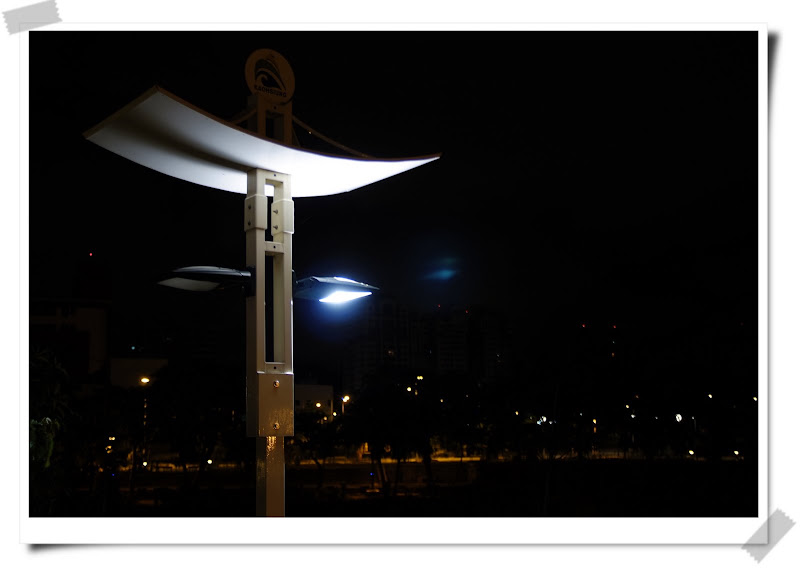

   陳小馬 (好攝馬)
文章 1627
用戶失蹤天數 2678
點數 2   戰績 0   改裝 0   故障 0
高雄市 三民區 來自 桃園-楊梅-高雄
發表於 2010-1-4 12:49 AM
kith 發表:
那請問拍高亮度的燈,又要Zoom IN 來拍 ...
你的兩個問題都需要腳架+M模式
但是你連單眼都不適合帶了
腳架會不會更不適合...@@
拉高ISO: 可能拍清楚了 卻也得到更多的雜訊
光圈 快門 多試幾次,記得上腳架
""那請問拍高亮度的燈,又要Zoom IN 來拍,是要把 光圈調小,快門調快 就能拍的起來了嗎?""
zoom 盡量別用到數位變焦
光圈越小、快門調快 再加上M模式,你拍出來的東西應該是黑媽媽一片
應該是要
光圈 F2.8<-這是大光圈
F8<- 是小光圈 別記錯囉。
我猜你應該會想手持拍攝
但:大光圈+快門調快+高ISO 你想要的東西  (燈具) 雜訊會很高
所以還是建議上腳架吧
小光圈 + 慢速快門 + 低ISO 會比較適合
不過小光圈 會有星芒喔,會影響到你的燈具照片,所以光圈還是盡量大一點,快門速度快一點
不然星芒就生出來了
總之就是多試驗囉...
G11 當然可以
不過有必要為了M模式買到G11?
實際去商場傾銷售人員借來玩玩看囉
數位相機不像單眼 不給試拍的
這張是 光圈F2.8 快門1/4秒 ISO 100
不過這是單眼拍的0.0
