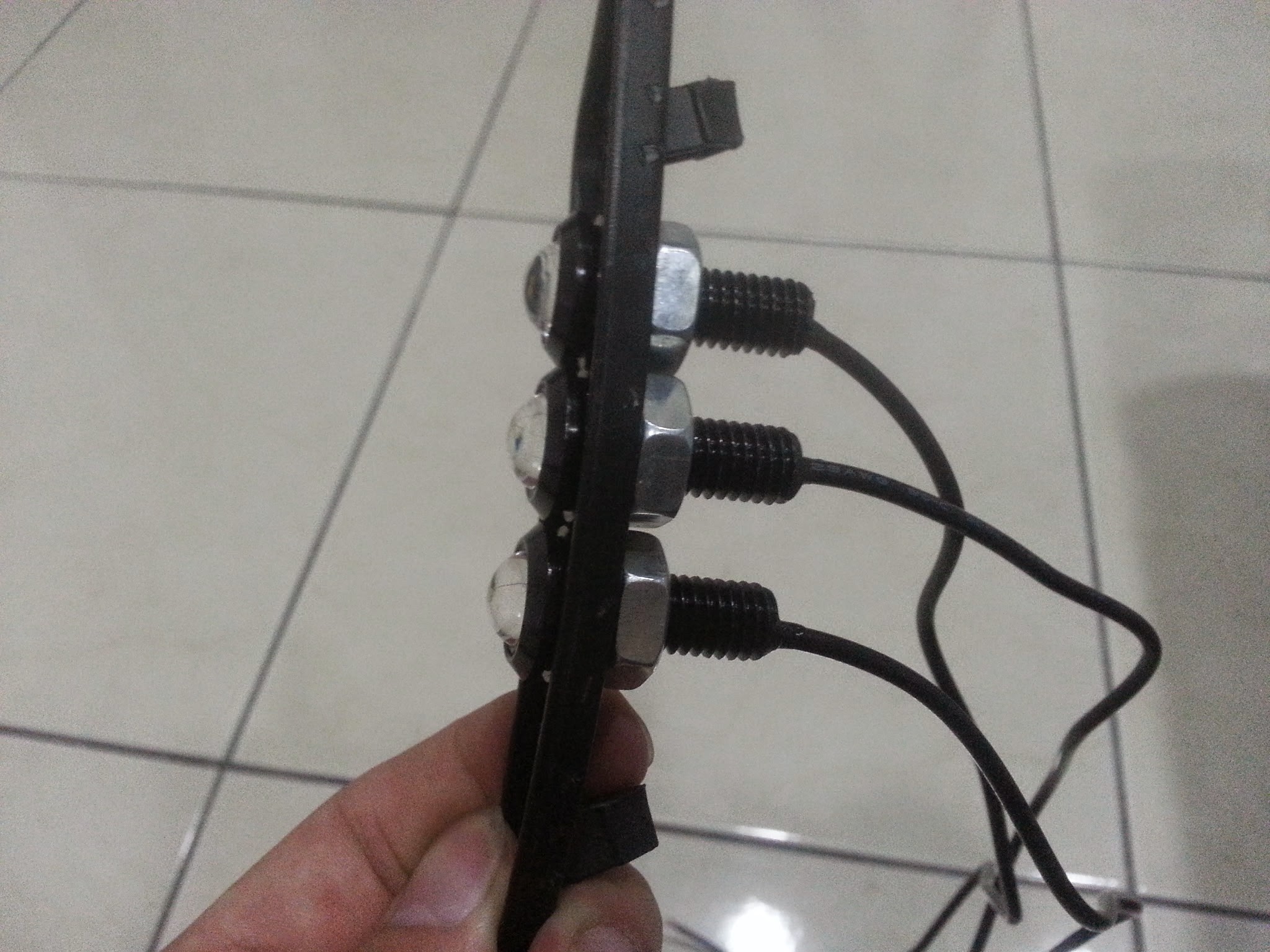

LED在露天拍賣買的,直徑1.8cm,一顆LED吃0.1A,在沒撞風冷卻時點亮,工作溫度約55度C

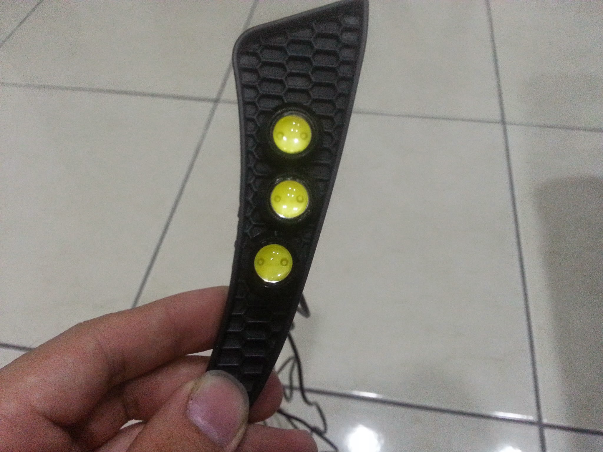

1.先將大燈拆下來就可看到飾板背面,由背面推出卡榫,取下霧燈小飾板
2.飾板開3個孔,因保桿位置有中空部份,飾板開孔時要量好對應位置,這樣就不需動到保桿部份

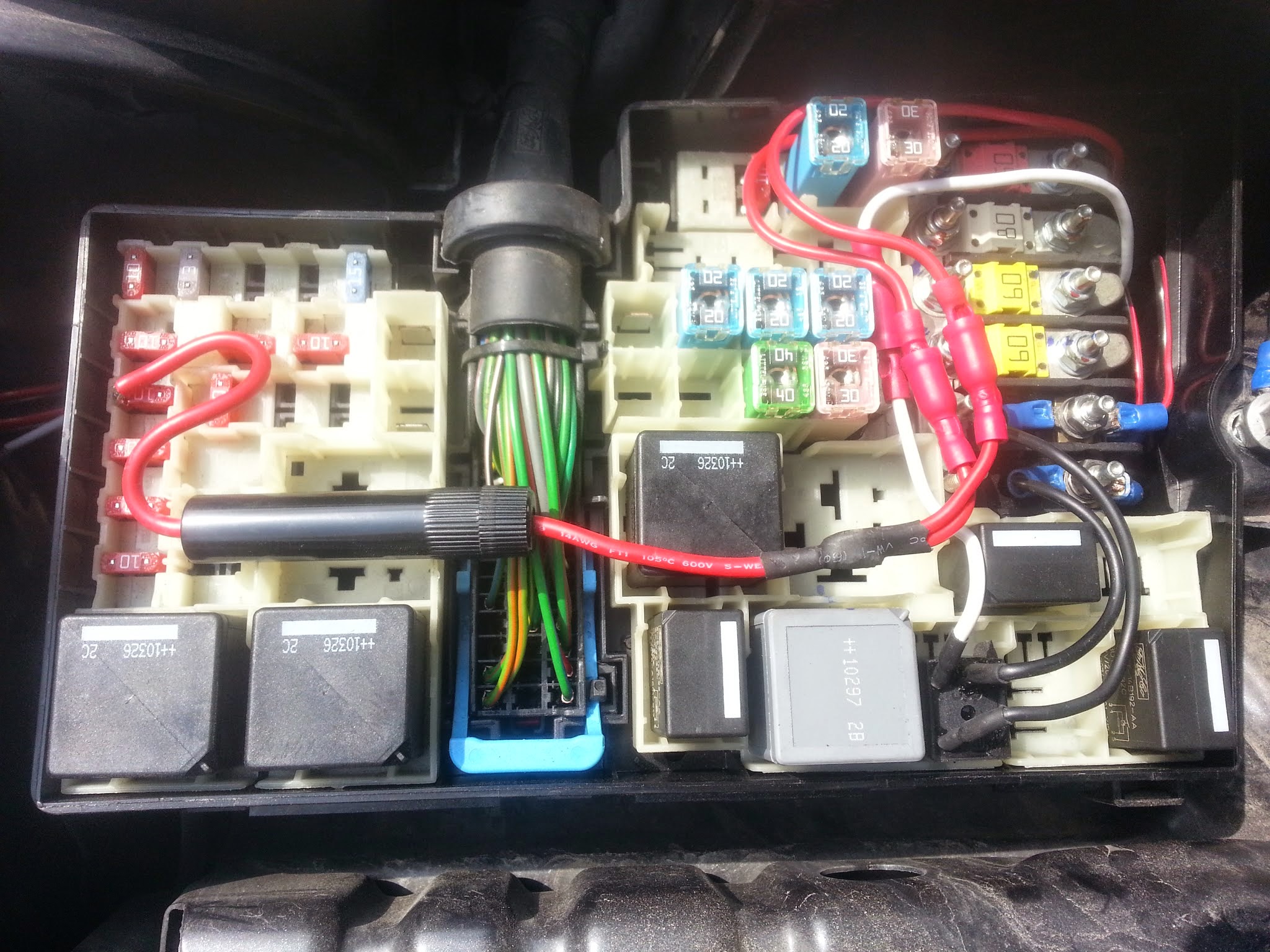

4.另外從左大燈接線插PIN量測出大燈的正極線,再並聯一條導線引出至保險絲盒作為繼電器的驅動電壓
5.照線路圖施工,繼電器及保險絲管藏在保險絲盒即可,負極找車體搭鐵處接

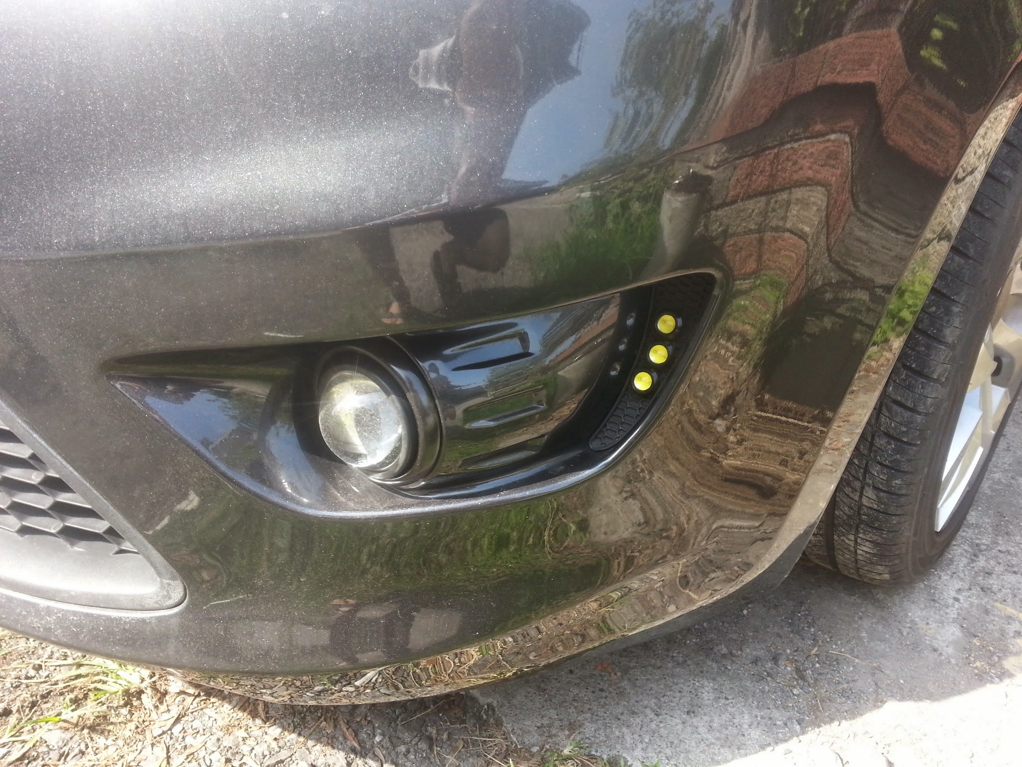

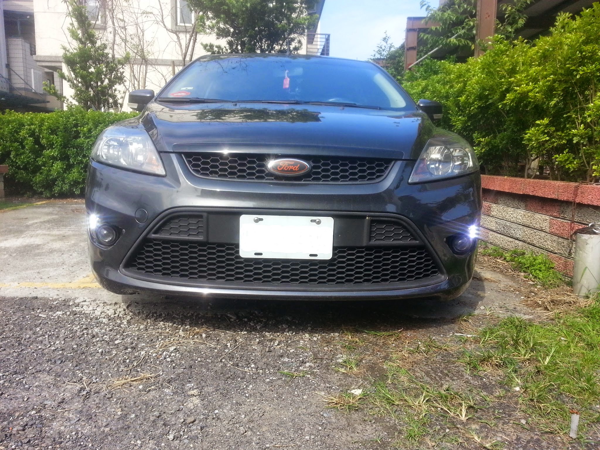

開紅火時,日行燈自動點亮,當開啟大燈時則熄滅
因飾板角度關係,日行燈照射角度稍微呈仰角
從F33接ACC電源時,記得要接在原保險絲的前端以求保險絲並聯
施工接線全在引擎室完成
