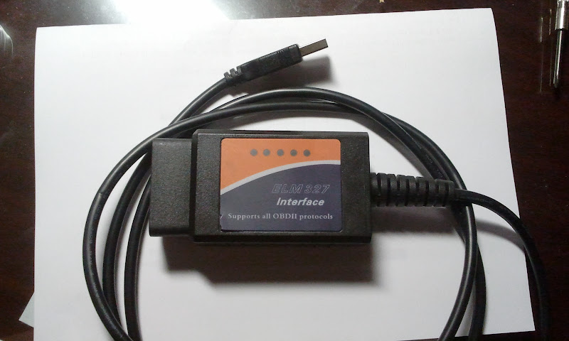

首先, 我們需要一條與筆電連接的傳輸線~
ELM-327 OBD-II interface
這裡面"糾竟"是什麼玩意兒, 一條竟然可以賣到500
(藍芽版的更貴~約7~800)
說穿了, 它只不過是一條能讓你透過筆電

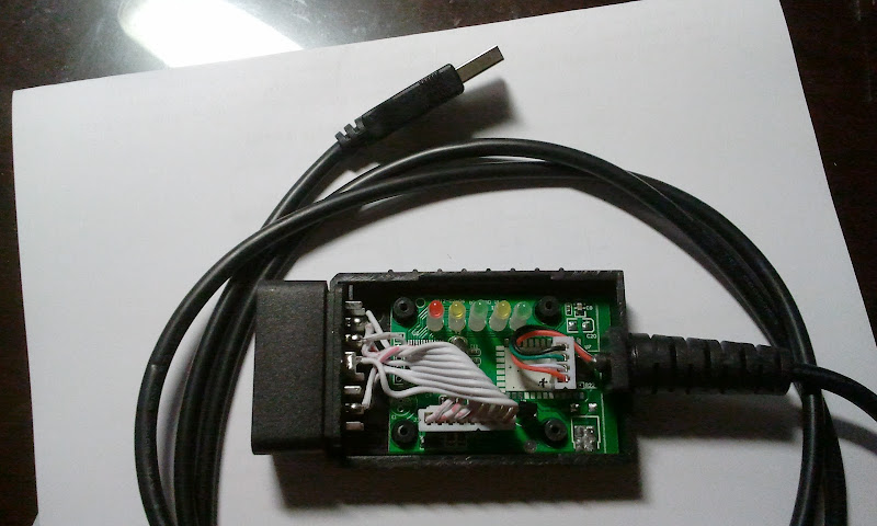

二話不說, 索性就把它拆了~(畢竟身上留著RD的血液...)
一一來介紹裡面有哪些元件吧~

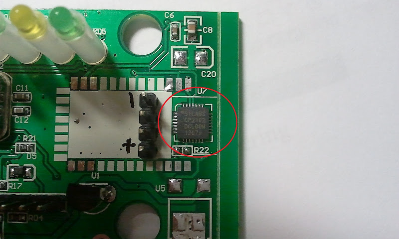

1. Silicon LAB CP2102
這顆IC是將USB轉RS232的interface, 功能十分單純
(幹嘛不用Prolific的PL-2303, 價錢搞不好還更便宜, 而且後面還有共lay腳位@@)

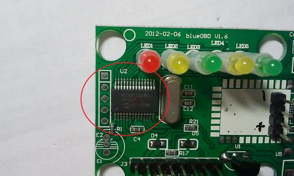

2. PIC18F25K80
這顆IC是負責處理通訊格示轉換的功能
也是這條傳輸線最重要的核心
當然, 這是可以程式化的
所以只要將IC左側的五支腳焊排針出來
就能利用JTAG將程式燒錄進去

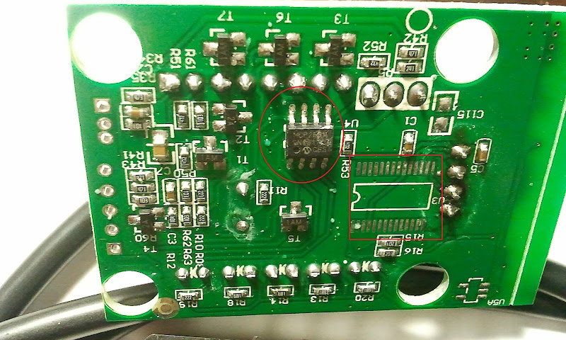

3. MCP2250 (圓形圈圈處)
這顆是高速CANBus收發器
由於CANBus的訊號是差動(differential)訊號
和PC上的單端(single-end)訊號不同
而且電壓準位12V也與PC的5V(或3.3V)不同
因此需要這顆IC來做電壓及訊號的轉換
另外方框內沒上件的地方就是預留擺放PL-2303的位置
PL-2303的功能跟CP2102是相同的
也許是基於成本的考量, 廠商才使用CP2102吧

MICROCHIP 那顆 PIC18F25K80 應該可以用 MBLAB ICD2 . ICD3 or PIC kit 把內部的 CODE 讀取出來 . 甚至修改它的 CODE 吧 .

那個5 pin的排針只要上件
就可以使用PIC的debug tool就能將code反組譯回來
