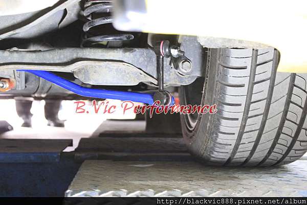

請問我的車05 年FOCUS 1.8 4D副廠避震器;安裝srr後防傾桿;網路上查詢的安裝,李子上方的螺絲頭應該向輪胎那側,李子串應成豎直狀 如圖1

行程較長的避震器(包含原廠)照圖1安裝方式
若後輪避震器揚起 後下支臂下垂角度過大 平衡桿有可能撞擊後下支臂
你可以把把後面單獨頂起來 觀察後平衡桿跟後下支臂間距離變化
你圖上的安裝方式 距離較大 使用上也不會有問題

圖2我車子現在的安裝方式會影響防傾桿的功效以及李仔串會比較容易損壞嗎?感覺李仔串離地面很接近…

是否耐用這部分我就沒辦法回復你 使用上兩種安裝方式個人感覺差異不大 也許我太遲鈍
我自己的經驗 我原本也是圖1安裝方式
使用一段時間後內人懷孕換原廠避震+短彈簧 改為跟你一樣的固定方式
大約使用3年後第一次更換李子串 更換稍微加長一點的李子串
離地更低 使用期間是沒撞擊過李子串 他是跟輪胎連動 避震壓縮 他就會抬起
除非撞擊點剛好避過輪胎 直接從中間撞到 這樣就有可能
