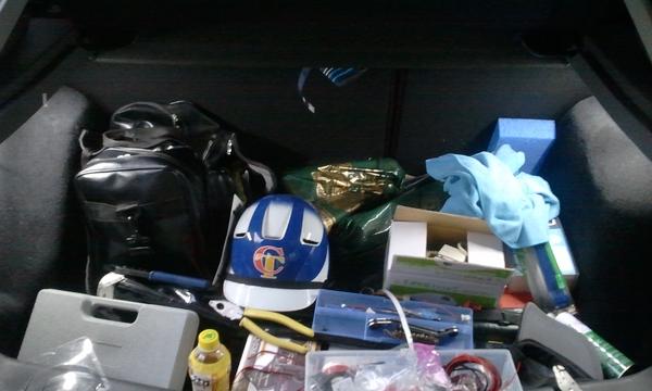

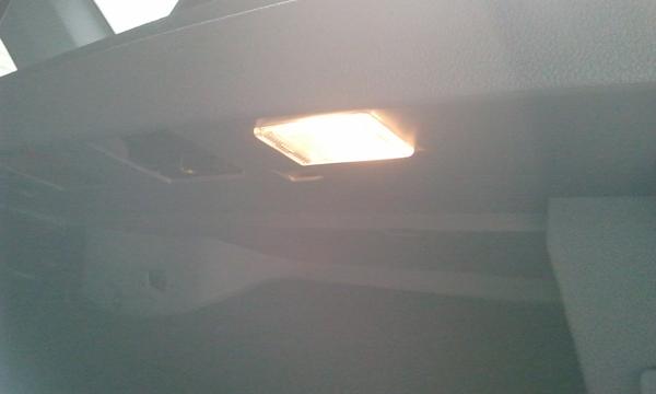

依照慣例, 來看一下未改裝的樣子吧
這一小趴的鎢絲燈泡怎能照亮小佛大大的行李箱呢?
這個亮度真的是會照的我一整個LP火
更何況只有一邊
小弟我當然不允許這樣的情況發生啦

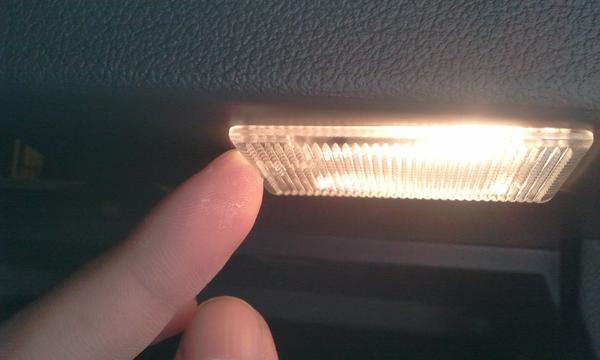

所以, 取而代之的, 當然就是LED燈條囉

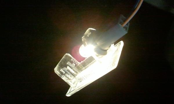

1. 首先把原廠的燈泡拆下來, 只要用你的手指就可以囉
撥下來後的樣子
2. 接著再將鎢絲燈泡拿下來(要小心喔, 很燙的!!!)

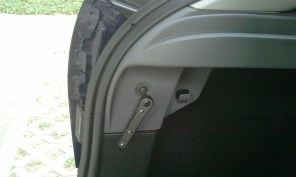

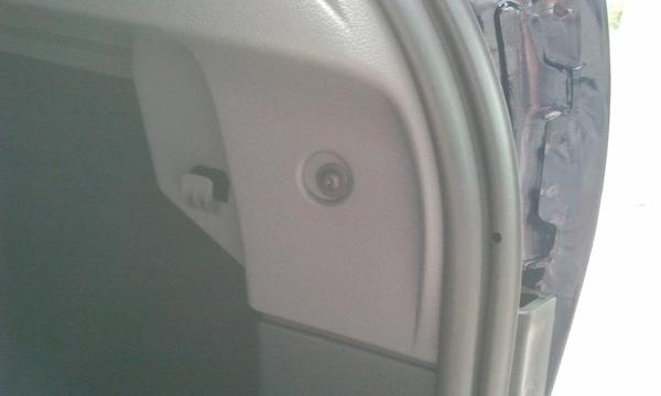

3. 先將兩邊的螺絲拆下來(T25六角星型)
(這是右邊的)
(這是左邊的)

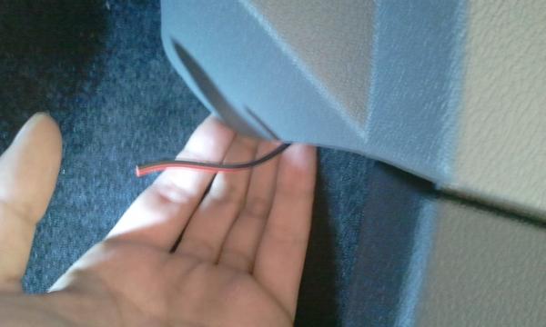

接下來就是要走線啦

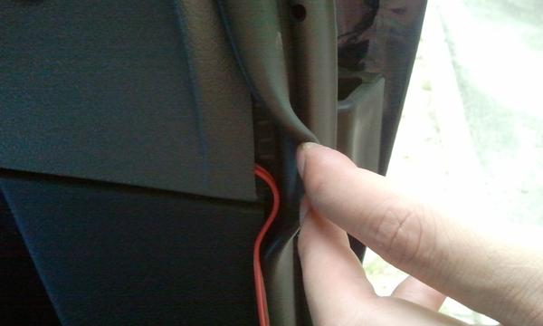

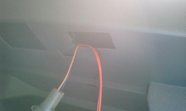

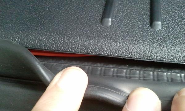

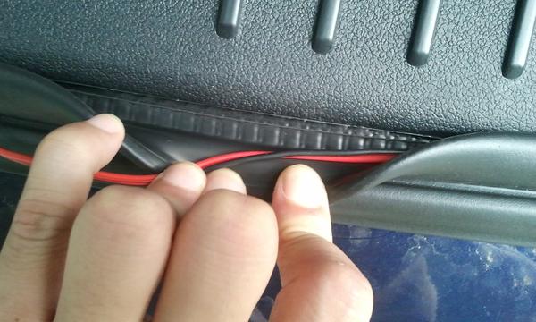

4. 先將線從原廠燈泡座的孔位塞進去, 先塞多一點
5. 然後從剛剛拆螺絲的地方將線走出來, 用手扳一下就可以摸到線了
6. 往防水膠條的地方拉
7. 這次我不拆膠條, 因為我發現空間其實還蠻大的
8. 再從左邊相同的位置將線塞進去(這裡忘了拍)

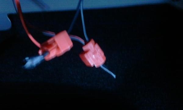

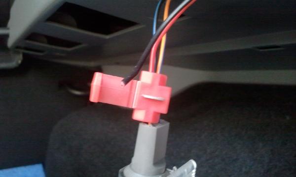

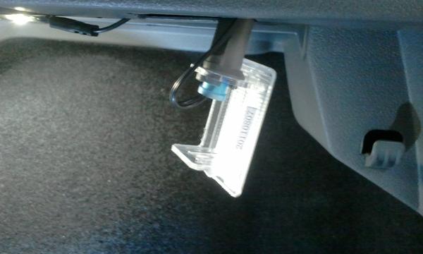

這次的接法是從原廠的燈泡位置分兩路做並聯

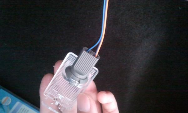

9. 原廠燈泡座的線, 橘藍是正極, 黑藍是負極
10. 使用烏龜夾將剛剛拉的線依正負極夾起來
11. 左邊也是一樣, 但左邊是直接與燈條的線直接夾
要注意的是, 拉線的兩條末端要用絕緣膠帶包起來, 以免互相短路
12. 右邊的將燈條的兩條線與T10燈泡座合體, 並插回原燈座

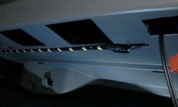

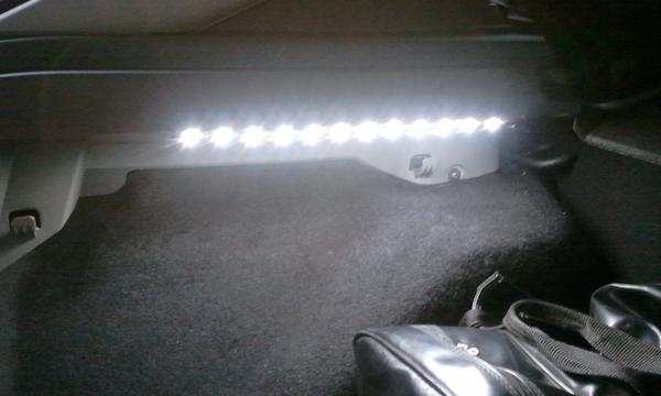

13. 將燈條黏好在想要的位置上
14. 把電插上
15. 大工告成!!!
這樣是不是一目了然呢
以後就不用擔心在漆黑的夜裡從行李箱拿東西還要摸黑囉

用不到烏龜夾吧
把兩條燈條的線
弄成一個
T10插頭
直接插就好了
怎又用T10插頭
又用烏龜夾
有點多此一舉
   roger7313 (Roger)
文章 1311
用戶失蹤天數 1142
點數 69   戰績 4   改裝 0   故障 0
臺北市 萬華區 來自 ChiaYi <-> HsinChu
發表於 2012-7-8 02:08 PM
evo318 發表:
用不到烏龜夾吧
把兩條燈條的線
弄成一個 ...
因為想說空一個在那裡
不如拿來廢物利用
   evo318 (PB-阿胖)
文章 11749
用戶失蹤天數 809
點數 424   戰績 80   改裝 0   故障 0
桃園縣 楊梅鎮 來自 桃園楊梅
發表於 2012-7-8 02:13 PM
其實你這樣子用烏龜夾的話
不如兩條燈條電源線
就直接用烏龜夾
空下來的T10燈座
再弄一組插頭是T10
移動式 燈源
