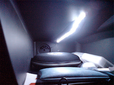

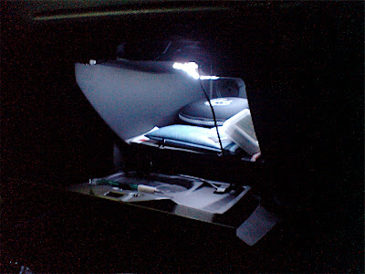

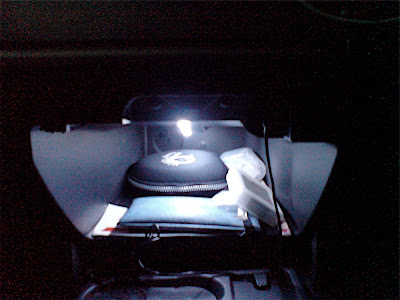

小弟經測試,因為燈口太外面了,用LED或原廠燈泡都照不到裡面
所以小弟換成12顆的超白光燈條了

恩...用過LED燈條後...你根本不會想用黃黃的小燈泡...
又暗...又會熱...!!
只要DIY過手套箱燈...請雙B的車主來車上坐...打開炫耀一下.....哇.....爽的咧...呵呵呵...~!!
告訴他...是原廠部品要價3500...你說他信不信 ....(PS~其實連工帶料300元有找...哈哈哈....   )
