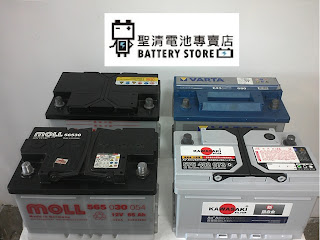

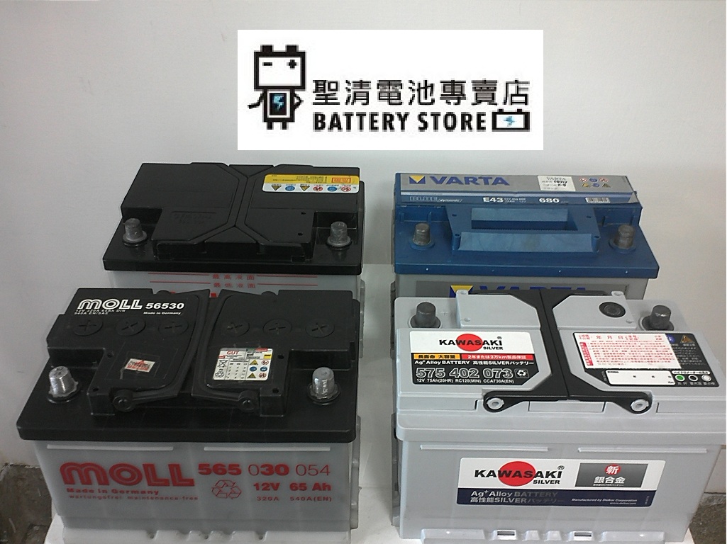

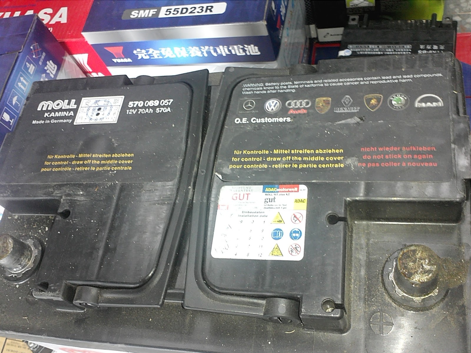

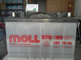

市面上零售電池 MOLL 上面是黑蓋 下面是白底 看到水線的是加水電池
因為MOLL屬於高單價進口電池 分成2011年前進貨 和2011年後進貨
2011年後進貨 為了與2011年前做區別 業者竟將電池加水孔蓋用包裝紙區隔開來
區隔 兩個時段不同進貨 要加水必須破壞包裝紙加水
不肖零售商 將電池說成免保養電池 造成消費者誤解 減短了電池使用上的壽命
也因為電池庫存及壽命問題 將MOLL電池,在零售商方面造成困擾MOLL的出清價格也越來越低  舊包裝將近庫存3年 新包裝庫存也一年多
左後為原廠電池 右後為VARTA
左前為德製MOLL
這顆電池是三年前包裝所換下的電池 但是消費者買的時間卻是一年半前 電池是否庫存很重要
右前為KAWASAKI
缺水損壞 兩個極板壞掉 換下來後 重量也清了許多
這是2011年後的電池 MOLL加水電池 客人表示 大概花了5500
壽命卻只用了快兩年 GOLF TDI
進口電池海運需三個月 從進口商手中進來 到下次期貨 6個月內庫存是進口電池所需承擔
但如果庫存壓力大 以低價方式買到通常都是庫存很久電池
MOLL電池其實有相當水準的耐用性
之前兩種MOLL電池 並非在德國充電加水
而是進口無加水乾式電池 減輕重量 到台灣加水之後販售
而像賓士 BMW 福斯 奧迪等車系 車上原裝電池 真正德國製 是在當地加水充電 隨車海運進口 耐用性非常高
MOLL方面是否在加水充電製造都在原產地才是長壽命的關鍵 這不得而知
但是能知道的是 零售這兩批乾式電池在台加水販售 在使用壽命上 並無消費者花大錢 而享有到的長壽命 及 啟動力
新款進口車種 換下來原廠電池 由上到下殼是全黑 卻有六個洞 是低保養電池 低溫低失水 看不見水線
多數用到壞掉也很少失水
2013年 MOLL 將換進口商代理電池 以免保養池 在德國在地 加水 充電 海運到台灣
原汁原味在德國生產 真正免保養的MOLL電池 包裝紙盒將是彩色的 並非 白底紅字
電池都是黑殼
2013年 中部由本店將取得MOLL經銷權 目前貨到是還沒進來
可能一月底到時候會開放預購 而售價 可能也將高出現在看到市面上加水MOLL售價
畢竟海運過程增加的重量 以及免保養電池的水蒸氣循環利用系統 這些成本都會加諸在消費者身上
能保證的是 不會買到庫存貨 這才是花錢買高級電池應享有的消費權益

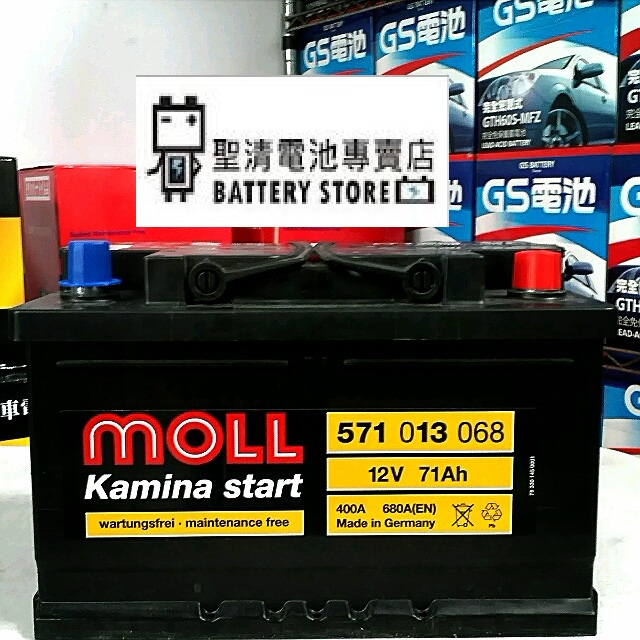

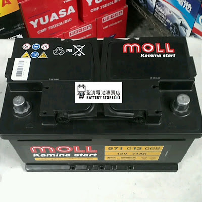

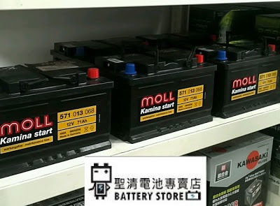

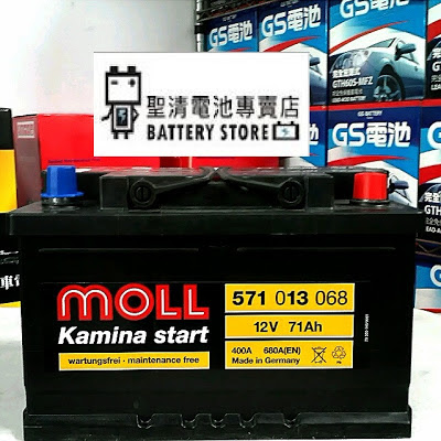

德製MOLL特性:
CCA 容易啟動
高儲備容量 壽命長
低自行放電率
符合歐盟EN 免加水標準
專利中央排氣系統
世界專利鉛橋焊接組合
2013年最新的MOLL 純德製電池
非之前白色殼子加水版本
2013年中部取得經銷商資格販售免保養MOLL德製電池
從製造,加水,充電 都在德國完成,最完整的德國血統
放電強 壽命長
FOCUS MONDEO TDCI可安裝 純德製電池 MOLL 57113
71AH CCA680
[57113]12V 71AH 680EN 長寬高280*175*175
適用:FOCUS MONDEO TDCI柴油引擎專用
MOLL電池 保固一年
