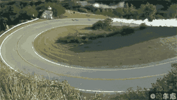

周末約上兄弟
在秋名山一絕高下
前方出現一個彎道
速度太快了
方向盤猛一大!
左邊的我,推頭Duang!
右邊的你,甩尾Duang!
理想與現實的軌跡
這時問題就來了
為什麼我會推頭而你卻甩尾呢?
