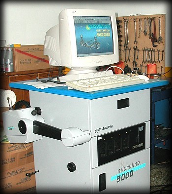

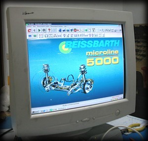

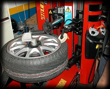

百世霸 BEISSBARTH Microline 5000 定位機
SCHENCK A.S.G RAW840 動態平衡機CORCHI 全自動拆胎機,無接觸不傷輪圈
