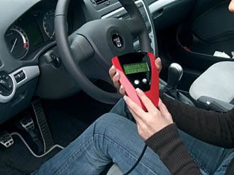

這個跟我們使用的Bluefin一樣,有個機子可以安裝,
當然啦,有些人會說,那是罐頭程式,
不過,要特別說一下,一些專家設計出來的罐頭,怎樣都比三腳貓使用程式自己亂調來得方便。
