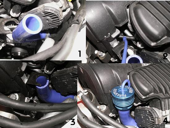

請問一下有那位大大有出現過跟我一樣的故障碼
出現後2檔換3檔超沒力
目前車上只有換 Pumaspeed 洩壓閥
ENGINE
SYSTEMS FAULT

發表於 2010-4-10 08:55 PM
安裝是像圖中方式嗎?
如果是這方式,洩壓過後再加速,會感受到明顯Turbo Lag ,頓時疲軟~
當時裝後試了一下,馬上就拆下來
可以換下面方式,試試看,做各參考~

發表於 2010-4-11 09:58 PM
所以大大你覺得跟我裝的洩壓閥有關係囉
gfc
(阿義)
文章 9861
用戶失蹤天數 4345
發表於 2010-4-11 11:29 PM
魚潔
所以大大你覺得跟我裝的洩壓閥有關係囉
應該是裝的位置差別!!!
會有不同感覺!!!也不會亮燈
參考看看!!!
