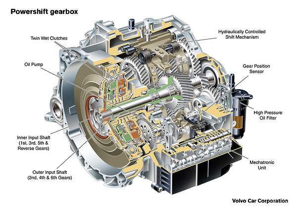

近來在FORD與VOLVO各大家族論壇引起廣泛討論的Powershift變速箱漏油事件 FORD 與VOLVO 分別做出說明,業者表示台灣消費者的權益與其他地區市場均同一標準,絕對沒有厚此薄彼的情事發生。而針對變速箱漏油部分FORD已經提出延長保固方案,而VOLVO表示與福特使用的變速箱本體不同,因此沒有漏油的問題。
VOLVO :墊片膠溢膠的污垢,非漏油
據了解目前出問題的Powershift變速箱為CDCT250 乾式變速箱,而VOLVO所使用的型號為CDCT450濕式變速箱,因此沒有所謂漏油的問題。也正因如此目前FORD公布的油封瑕疵問題也都出現在採乾式離合器的車款,如柴油車系使用的濕式雙離合變速箱則沒有漏油問題。
VOLVO表示很多網友說的變速箱漏油事實上是墊片膠溢膠所產生的氧化現象,並非漏油。技師表示如果漏油一般會出現在變速箱底部,不大會出現在網友所指稱的上半部,因為變速箱本體上半部靜止時並沒有泡在油料中,因此不大會出現漏油現象。而目前回廠的案例都是變速箱出廠時用了過多墊片膠,使得溢出的墊片膠在遇高溫氧化後產生髒汙,也就是為何很多網友指稱為何跟原廠反應漏油技師卻只擦拭乾淨說再觀察看看的原因。
而VOLVO更進一步表示目前傳回真正漏油的案例僅有兩例,不過兩者皆為變速箱出廠時沖壓的瑕疵,更換變速箱外殼後問題都已經處理完成,跟FORD的油封問題不一樣。
