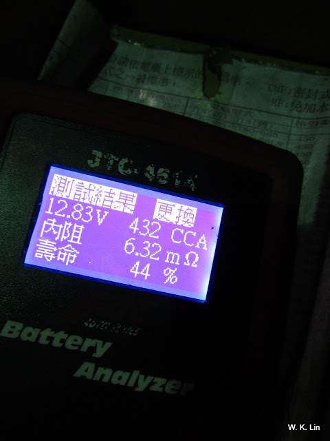

請問電瓶要掛之前有什麼徵兆????
謝謝分享
   indigo (翹課與飛鳥)
文章 3791
用戶失蹤天數 3384
點數 4   戰績 0   改裝 0   故障 0
臺中市 西屯區 來自 科拿米的世界
發表於 2011-8-24 09:21 AM
我第一次掛點時一點徵兆也沒有,早上開好好的
中午就發不動了
可以回廠檢查,有儀器可以量電瓶效率
量出來數字說該換了就快換.....

就我個人的經驗  在電瓶判讀只剩下34%壽命以後  真的出現了不尋常現象
1. 起動後待速提升 原本應該是750  變成1100左右  而且明明是D檔  可是換檔模式變成M檔
    換言之就是拉到三千轉以後才換檔  這樣的狀況出現兩次  重新啟動後恢復正常
2. 啟動後ESP燈號亮燈  重新啟動後消失
3. 引擎燈號亮燈  重新啟動後依舊亮著  回原廠消除
4. 音響切換USB以後無法從上一首播放
其他車友經驗分享還有  大燈會閃爍  儀錶板上的燈號亮起...等等
透過原廠技師的論述  TDCI的電瓶平均壽命約為20個月
TDCI 的電瓶  會如此不濟  也是有原因的
1. 一般人甚至原廠都把原廠電池當作免保養電瓶處理  所以壽命自然減低  其實是可以加水的
2. TDCI起動電流略大  國產原廠配置電瓶太過保守 CCA、安培數都不高 以進口版來說  是80A(目前的都是60安培左右)
3. 原廠配置電瓶等級問題   這個比較進口電瓶  高下立判
     回充速度不高
     自然放電率快
     隔熱密合不夠優
綜合這三點  在加上停停走走的用車方式  電瓶壽命自然縮短
其實不一定要加大電瓶  或者要買高貴的電瓶替代
1. 買加水式的  壽命自然長  但是FOCUS的電瓶位置很刁鑽  加水要一番功夫
2. 電瓶後移到備胎位置  這個效果最好  因為可以避免  引擎室熱能削減電瓶壽命
本人因為省麻煩  乾脆選進口品牌替代
況且原廠開出來的價格  也差不多這樣
同樣的價格  我又為何要遷就等級較低的選擇
