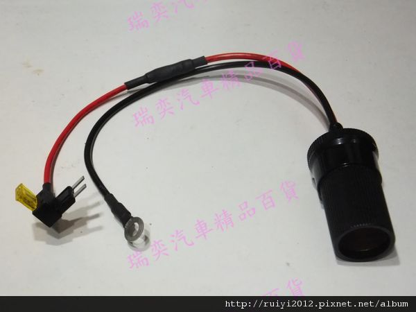

我們在這裡為您提供了一個解決方法,用保險絲電源分接點煙座來提供您行車紀錄器的電源,您可以從車內的保險絲盒將電源接出來給行車紀錄器使用,您可以選擇使用當引擎啟動時才會供電的電源,當您汽車熄火時,也不用擔心設備將您的電瓶電源耗盡。這是一個很小的裝置,但卻可以有很大的用處。

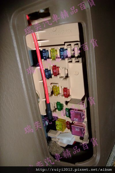

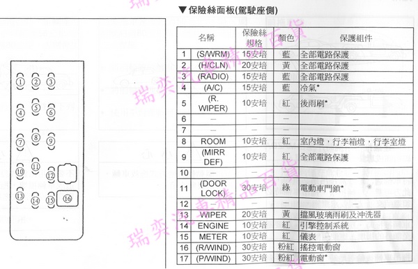

步驟一:  請查閱您的車主手冊,找到車內保險絲盒解說圖。並在其中找出您要橋接電源的保險絲。最好是找比較單純的保險絲電源。如:點煙器電源、電瓶電源、雨刷前擋噴水器、電動窗等,切忌勿接在行車電腦、儀表板等關係到行車安全的電源。
      注意:要橋接的電源應該是汽車熄火後就沒有供電的電器。這點不同車款可能會有差異,需要您自行去判斷。
      例如:室內燈電源汽車熄火後通常還會通電,不可以接,否則您的電瓶的電量可能會被行車紀錄器耗盡。
      例如:有些車款,汽車熄火後,點煙器的電源仍是通電的,當然也不可以接。

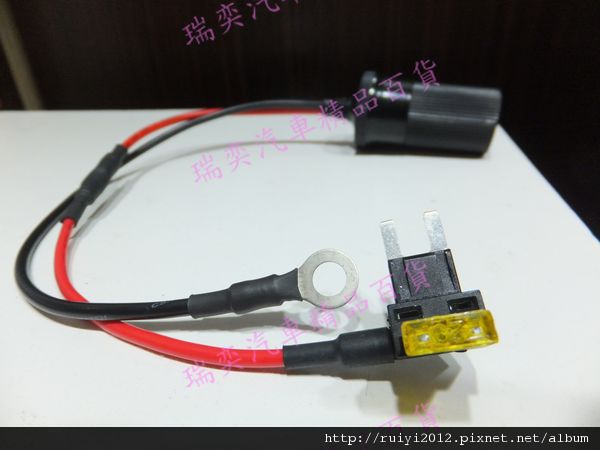

    下圖範例是挑選第13號20安培黃色的保險絲來橋接。請將原本的20A黃色保險絲拆下(您可以考慮使用尖嘴鉗或許會比較好拔),安裝在保險絲電源分接插頭上,和我們附給您的保險絲並排插在一起。再將插頭插入原本保險絲的位置(接出正極電源),完成圖如下。
    特別注意:這兩顆保險絲的安培數一定要和原本的相同,只要其中有一顆保險絲燒掉,整個線路都會斷電。原本的電器會沒電源,您加裝的電源分接插座也會沒電源。

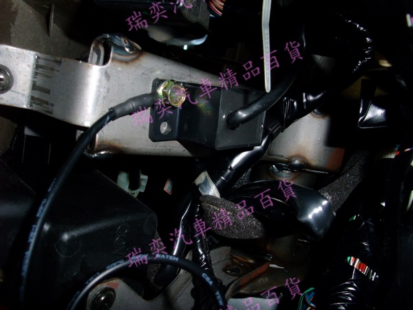

  將保險絲電源分接插座的黑線(負極)接上車身搭鐵的螺絲,如下圖所示。
  (因為車身是帶負電的。)

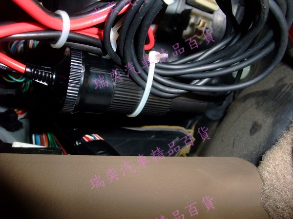

  將您的行車紀錄器的點煙器電源公插頭插上保險絲電源分接插座的點煙器母插頭,再以束線固定多餘的電線和點煙器插座,並固定在車身或是固定的設備上,避免行車時掉落,危害到您的行車安全,這樣就大功告成。

一般而言,安裝完應該會固定在前座的膝蓋上方前車台底下,坐在椅子上應該是看不到的,除非您趴下去往上看。
