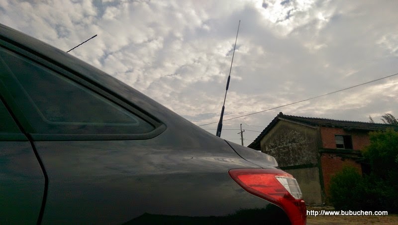

作者: bubuchen    時間: 2015-2-24 09:40 PM
來分享一下。
我是用最簡單的方法,走在防水墊、腳踏墊之下。
完整圖文。
http://www.bubuchen.com/2015/02/Ford-Focus-BRC-N820-radio-antenna.html
