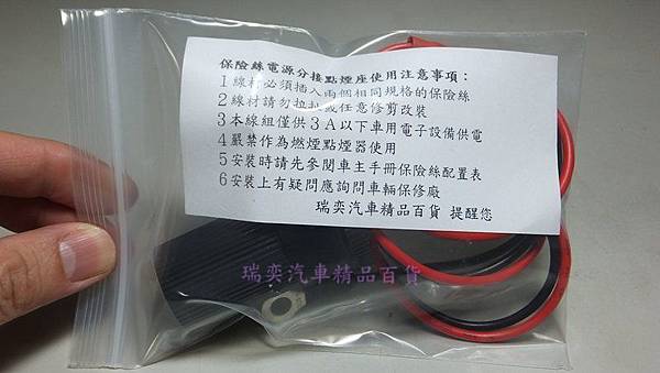

本賣場銷售的是 ATP 中型 保險絲電源分接點菸座
(圖片中保險絲為示意圖,僅隨商品附贈一顆同型保險絲,保險絲安培數車友可以指定 7.5A、10A、15A、20A 其中之一種規格。)
