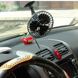

買台小型的12v電扇。 。這樣應該可以。。。

作者: eric0118    時間: 2014-7-3 12:46 AM
回頭來推自己的文.....
  不知道有裝電扇的先進  是怎樣架自己的風扇的....
  像樓上大大那樣黏著的話,不會太擋視線了嗎?
