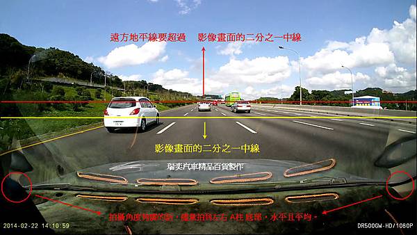

作者: 瑞奕汽車精品    時間: 2014-2-24 11:45 PM     標題: [技術文件]行車記錄器拍攝角度 調整建議

    不好意思, Necker S2 沒有支援後行車記錄器。 多GPS功能,可以偵測到車速,車速可以用官方的軟體同步顯示在錄影畫面上。
以我們現在有販售的前後鏡頭行車記錄器,只有 A-701 符合您的需求。黑神盾這款沒有螢幕。
掃瞄者 A-701 要切換到後鏡頭的畫面,需要進入選單做切換。所以在上篇回文中會跟您提及,不只有按一鍵後就可以切換前鏡頭和後鏡頭。
如果您只是要在倒車時,觀看行車記錄器的螢幕畫面,大致了解車後方的狀況。昨晚幫您想了一下,掃瞄者 A-701 或許可以提供您這個需求。
方法是:當您的前後鏡頭都已調整好角度後,您就直接把行車紀錄器的即時畫面切換到後鏡頭的畫面,並且開啟螢幕保護的功能,讓螢幕於啟動後一或三分鐘自動關閉(當然您要常時開啟螢幕也是可以的),當您要倒車時,只要按一下任一按鈕,便可喚醒螢幕,並且及時播放後鏡頭的影像。
以上,給您參考,謝謝您!
