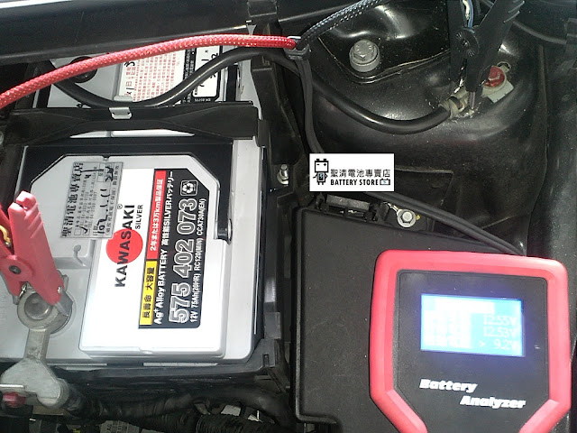

作者: 100battery    時間: 2013-3-2 12:30 AM
FOCUS MONDEO TDCI車種 可以盡量選擇免保養電池因為電池有一半藏在裡面 水不容易加
原因二 加水電池容易熱 所散出氣體有毒 稀硫酸+鉛鈣氧化物
轎車都盡量少用加水電池
所以湯淺57114 完全密閉式免保養電池 是C\P高的選擇
國外進口電池 現在也都已免保養電池 為主要
免保養電池 低溫 低失水 內阻低 啟動值高
福特 FOCUS 2.0 柴油電瓶
福特 MONDEO 2.0 柴油電瓶
