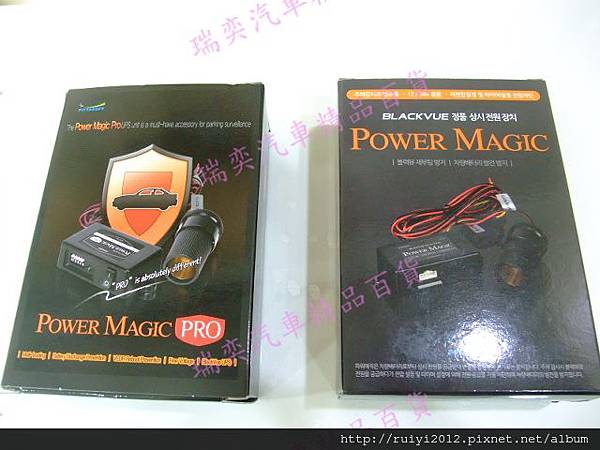

左邊是新款電力通外包裝,右邊是舊款電力通。

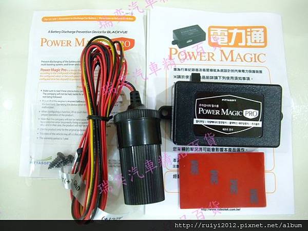

新舊款的電力通內容物都相同。 主機一台、電源線插座一組、3M雙面膠一片、固定螺絲2顆、中英說明書各一份。

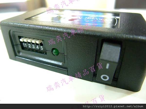

新款電力通新增了一個切換開關

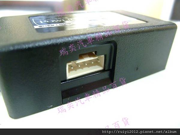

另一面是電源線組的插座

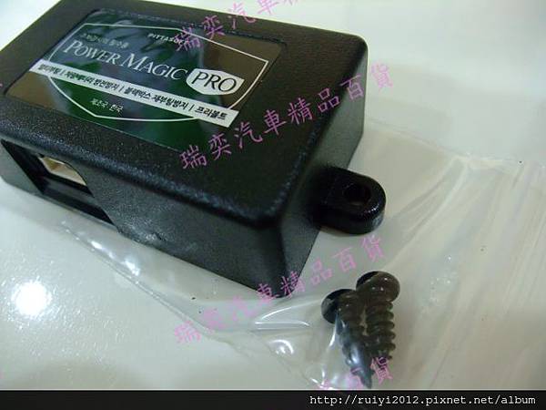

若不想用雙面膠固定,也可以直接用螺絲鎖在左右兩個耳朵固定在車上

新增開關的說明
開關功能說明
停車監控模式時使用
當開關切在 1 的位置時。在您的愛車熄火後,電力通仍會將汽車電瓶的電源持續供給接在電力通點煙插座上的設備(ex: 口紅姬或是其他的行車記錄器或是導航設備),直到您設定的時間到達或是電瓶電壓降到您所設定的數值後,電力通會自行切斷電源,避免因為電瓶電力耗盡,讓您無法啟動。
一般行車錄影時使用
當開關切在 0 的位置時。在您的愛車熄火後,電力通也跟著切斷電源,您的口紅姬也會跟著關機。當您的愛車啟動時,電力通會恢復供電給口紅姬,口紅姬會跟著啟動並執行行車錄影的工作。
舊款的電力通沒有切換的開關,一但安裝設定好了電力通,每次停車後都會啟動停車監控錄影的功能。然而,有些人有自家車庫,有些人停車的地方安全無虞,用不到停車錄影的功能。因此有了這個開關,使用者可以依據不同的環境去選擇是否需要啟用停車錄影的功能。
