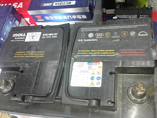

作者: yao1314    時間: 2013-1-22 04:22 PM     標題: MOLL 56530 電瓶疑問?
今天去換了這麼一顆電瓶,老闆說免加水...
怎在站上搜尋文章後,這顆是要加水的........
有誰知道這顆到底要不要加水= =|||

作者: 100battery    時間: 2013-1-22 05:38 PM
市面上零售電池 MOLL 上面是黑蓋 下面是白底 看到水線的是加水電池
因為MOLL屬於高單價進口電池 分成2011年前進貨 和2011年後進貨
2011年後進貨 為了與2011年前做區別 業者竟將電池加水孔蓋用包裝紙區隔開來
區隔 兩個時段不同進貨 要加水必須破壞包裝紙加水
不肖零售商 將電池說成免保養電池 造成消費者誤解 減短了電池使用上的壽命
也因為電池庫存及壽命問題 將MOLL電池,在零售商方面造成困擾MOLL的出清價格也越來越低  舊包裝將近庫存3年 新包裝庫存也一年多
左後為原廠電池 右後為VARTA
左前為德製MOLL
這顆電池是三年前包裝所換下的電池 但是消費者買的時間卻是一年半前 電池是否庫存很重要
右前為KAWASAKI
缺水損壞 兩個極板壞掉 換下來後 重量也清了許多
這是2011年後的電池 MOLL加水電池 客人表示 大概花了5500
壽命卻只用了快兩年 GOLF TDI
進口電池海運需三個月 從進口商手中進來 到下次期貨 6個月內庫存是進口電池所需承擔
但如果庫存壓力大 以低價方式買到通常都是庫存很久電池
MOLL電池其實有相當水準的耐用性
之前兩種MOLL電池 並非在德國充電加水
而是進口無加水乾式電池 減輕重量 到台灣加水之後販售
而像賓士 BMW 福斯 奧迪等車系 車上原裝電池 真正德國製 是在當地加水充電 隨車海運進口 耐用性非常高
MOLL方面是否在加水充電製造都在原產地才是長壽命的關鍵 這不得而知
但是能知道的是 零售這兩批乾式電池在台加水販售 在使用壽命上 並無消費者花大錢 而享有到的長壽命 及 啟動力
新款進口車種 換下來原廠電池 由上到下殼是全黑 卻有六個洞 是低保養電池 低溫低失水 看不見水線
多數用到壞掉也很少失水
2013年 MOLL 將換進口商代理電池 以免保養池 在德國在地 加水 充電 海運到台灣
原汁原味在德國生產 真正免保養的MOLL電池 包裝紙盒將是彩色的 並非 白底紅字
電池都是黑殼
2013年 中部由本店將取得MOLL經銷權 目前貨到是還沒進來
可能一月底到時候會開放預購 而售價 可能也將高出現在看到市面上加水MOLL售價
畢竟海運過程增加的重量 以及免保養電池的水蒸氣循環利用系統 這些成本都會加諸在消費者身上
能保證的是 不會買到庫存貨 這才是花錢買高級電池應享有的消費權益
而MOLL到貨之後 我會在拍照 紀錄電池狀況 才能知道最正確的消息 在提供給車友們
確定應該是2013年2月中會全面到貨
規格 將會有基本型歐規
562025 62AH CCA510(矮身) 汽油FOCUS
566038 66AH CCA510(矮身) 柴油 FOCUS MONDEO
580045 80AH CCA640(高身) 可能裝不下
本店還會特別進貨 尺寸規格同566038 矮身 加強款
571013 71AH CCA680 <===這顆很強 柴油 FOCUS MONDEO
以及福斯TDI 奧迪TDI 車種用的574012 74AH CCA680(高身)
MOLL電池 保固一年
這樣也解答車友的疑問了嗎?
