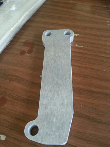

很久之前發的DIY文了,最近有版友請託幫忙製作
被廠商凹做5片,所以還剩4片,材質改為較輕的鋁
這東西不是只有手排在做跟趾方便在用的
把油門踏板墊10mm出來,可增加踏板下面的踩踏深度
另外一點,椅子喜歡拉後面一點的車主,可以不用再墊腳尖開車了
墊出來後和煞車的相對位置

jeff.1128 時間: 2012-10-28 05:07 PM
霹靂馬 發表:
有搞定的車友可以分享一下差異性嗎
我自己是有再 ...
有好踩很多~不過有個小地方要修改一下~
下圖2個紅圈圈的地方是突出來點~
要把他磨掉才會和墊片密合

jeff.1128 時間: 2012-10-28 05:09 PM
附帶一點~
裝到好後~腰差點斷掉~
不過裝好後~
一切辛苦是值得的~
感謝霹靂馬~
