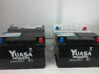

作者: 100battery    時間: 2012-9-8 02:13 PM
TDCI 可用電池介紹
http://100battery.blogspot.tw/2012/06/ford-focus-16-18-mondeo-20-tdic-56638.html
右後方白色為 GS 電池57539 75AH 比原廠電池還要高1.5公分 裝不下 (福斯 TDI 柴油首選)
TDCI FOUCS 及 MONDEO 所裝電池 高度限制在17.5公分 加上加水不易 可選免保養電池
如果少開車的話 購買充電器 可以選購 麻新 KT1206 12V以下脈充式充電 有 1A 4A 6A可以選擇
60AH 以上電池 原廠的GR40R 或者 56638 66AH 57114 72AH 這三種規格 6A充電 比較標準
RC1204 充電 55B24系列規格4A充電 比較剛好
部落格 http://100battery.blogspot.tw/
