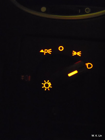

先前因為不太敢拆儀表板所以只改大燈開關,音響,恆溫空調跟電動窗開關!
結果因為改成藍色且太亮了,我隔熱紙又貼的蠻黑的,晚上會影響行車安全,一直想找機會換掉!
後來因為真的很無聊 ,試著去拆儀表板,結果被我拆下來了 ,話不多說,改改改!!!
1.儀表板
先將指針做記號
高反差後!!
2.音響
3.恆溫空調
4.電動窗開關
5.大燈開關
6.成果
7.材料
大燈開關是用Vishay 3mm led,亮度接近原廠的亮度,且 LED Made in Germany
符合小佛德系血統要求 !!!
8.拆裝教學

作者: williy2999    時間: 2010-4-3 12:43 PM
ㄚ勳 發表:
請問..有拍過成嗎??
哪一部份的過程呢?
很多拆卸的地方都是參考大陸或先前改的大大的文章的! (音響除外,需要特殊工具)
除此之外,LED的拆焊跟換上新的LED的部分就需要一些技巧囉!!

作者: williy2999    時間: 2010-4-4 02:52 AM
番薯餅 發表:
請問你的大燈開關是用哪種的LED
我改的有點太亮
我的是用的德國製的指示燈用LED,一般的亮度都太高!!

我的 ...
呵呵,那是原廠偷掉的啦!!
駐車燈,前霧燈,後霧燈LED 我是自己在補上去的!!

rs 發表:
各位已改的大大...會不會有異音產生啊??... ...
不會有異音,除非沒裝好!!
LED的部分,原廠供電電壓比一般LED所需電壓還低一點,所以應該不太容易燒掉!
PS.LED不能焊太久,不然容易壞掉!!盡量控制在2秒內完成!!

作者: williy2999    時間: 2010-4-14 04:53 PM
D調的華麗 發表:
帥喔~好看又不台
呵呵!謝謝!因為很龜毛= =,找了很多廠牌的儀表背光才決定用這個顏色!!
HC-cookie 發表:
求救~求救~~
大大~~~ ...
痾!
這樣很簡單,只要先將車子靜置一段時間,讓引擎溫度跟室溫一樣!
然後將電門開啟,把所有指針調到0的地方就可以了!
唯獨油表需要將車子開到亮加油燈時,將指針調到接近0約2~3MM即可!
spathmcm 發表:
這到底事橘還是紅色的啊
橘色!!

作者: williy2999    時間: 2010-4-14 06:44 PM
js970kimo 發表:
大大你好
我想請問一下~~LED要去哪邊買阿? ...
我都是在網路買的!! 如果LED非背光專用,建議降規格,不然會太亮!!
