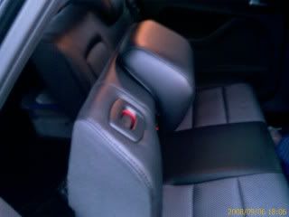

不知各位大大有沒有碰過這個問題?
昨天小弟因為載物關係,把左後座前翻打平. 小佛的實用性又得到同事們的加分.
卸完東西後, 要恢原. 但問題來了, 釋放鈕竟然卡住了, 椅背就無法和椅閂嚙合.
如下圖:
圖片用是手機拍的, 拍的不好, 傷到各位大大的眼睛請見諒!

敲一敲看會不會回彈吧
作者: basaraplus    時間: 2008-9-7 11:24 AM

敲過了, 我感覺是卡閂沒彈回固定的位置

再把釋放鈕往下按..把椅子扳倒再卡回去一次..
如果按不太下去..就邊按邊動一下椅子試試看...
我也曾經這樣卡住...^^|||..

我有遇過一樣的問題
原廠說我推回去的時候太小心了
技師叫我大力一點推個幾下就回去了
雖然這樣有用,可是「奇蒙子」會很不好

你可以回福特保養廠請板金的技師幫你看一下,或許是後座的固定彈簧咬住所以他會彈不回定點,所以讓原廠板金技師看一看到底是怎樣了先了解一下.

對於這個椅背問題,我剛開始也是不曉得怎麼用
後來才了解,要放回去時絕對不能心軟
用力給他"扣"會去,就不有這個問題了
